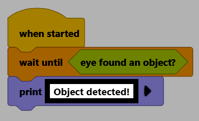

  1. Đính kèm khối in bên dưới khối chờ cho đến khi.
Khối in, bên dưới, hãy đợi cho đến khi…#
khi bắt đầu :: hat events
chờ cho đến khi <mắt tìm thấy đối tượng?>
in [VEXcode] ▶
  1. Hãy đổi nội dung văn bản thành Đã phát hiện vật thể!.
Ảnh chụp màn hình dự án đã hoàn thành, với văn bản trên khung in được đặt là "Đã phát hiện đối tượng!".
