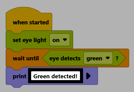

Hướng dẫn này sẽ hướng dẫn bạn cách sử dụng Cảm biến Mắt để phát hiện màu sắc, lấy ví dụ là một đĩa màu xanh lá cây. Sau khi hoàn thành, bạn sẽ có một dự án in ra thông báo khi phát hiện thấy màu xanh lá cây.

  1. Thay đổi thông số màu sắc thành xanh lá cây.
Ảnh chụp màn hình dự án, với menu thả xuống của khối "Mắt phát hiện màu" đang mở, hiển thị các tùy chọn màu đỏ, xanh lá cây và xanh dương, và màu xanh lá cây đã được chọn.
  1. Đính kèm khối in bên dưới khối chờ cho đến khi.
Khối in, bên dưới, hãy đợi cho đến khi…#
khi bắt đầu :: hat events
đặt đèn mắt [bật v]
chờ cho đến khi <mắt phát hiện [xanh lá v]?>
in [VEXcode] ▶
  1. Hãy đổi nội dung văn bản thành Đã phát hiện màu xanh lá cây!.
Ảnh chụp màn hình dự án đã hoàn thành, với dòng chữ trên khối in được đặt thành "Đã phát hiện màu xanh lá cây!".

  1. Giữ một đĩa màu xanh lá cây trước cảm biến mắt. Khi cảm biến phát hiện được, dòng chữ Green detected! sẽ được in ra màn hình điều khiển.
