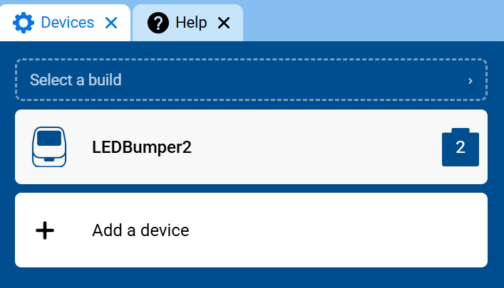

  1. Hãy đảm bảo robot của bạn có đèn LED Bumper được kết nối. Xem Cấu hình thiết bị nếu bạn chưa thêm thiết bị này.
Ảnh chụp màn hình tab Thiết bị, hiển thị LEDBumper2 trong danh sách thiết bị.

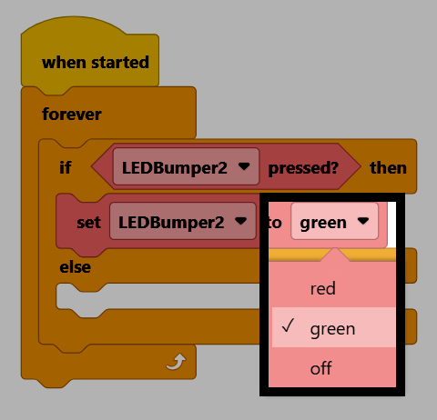

  1. Thay đổi thông số màu sắc thành xanh lá cây.
Ảnh chụp màn hình dự án, với menu thả xuống của khối Set Bumper trong nhánh if đang mở, hiển thị các tùy chọn đỏ, xanh lá cây và tắt, và màu xanh lá cây đã được chọn.

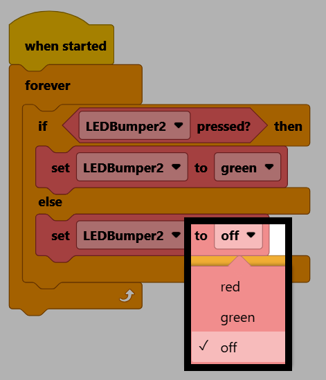

  1. Thay đổi tham số màu sắc thành tắt.
Ảnh chụp màn hình dự án đã hoàn thành, với menu thả xuống của khối Set Bumper trong nhánh else đang mở, hiển thị các tùy chọn đỏ, xanh lá cây và tắt, và tùy chọn tắt đã được chọn.
