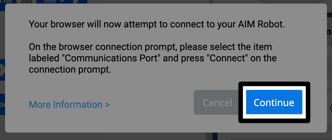

Suivez les instructions de l’appareil.#
Capture d'écran d'un message indiquant que votre navigateur va tenter de se connecter à votre robot AIM. Il est demandé de sélectionner l'élément intitulé « Port de communication » et de cliquer sur « Se connecter » lorsque l'invite apparaît. Le bouton « Continuer » en bas à droite est mis en surbrillance.

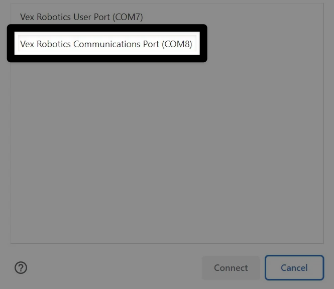

Choisissez la bonne option de connexion#
Sélectionnez le port de communication.
Capture d'écran de l'invite suivante : « Sélectionnez le port de communication ». Le port de communication est listé en deuxième position et mis en surbrillance.

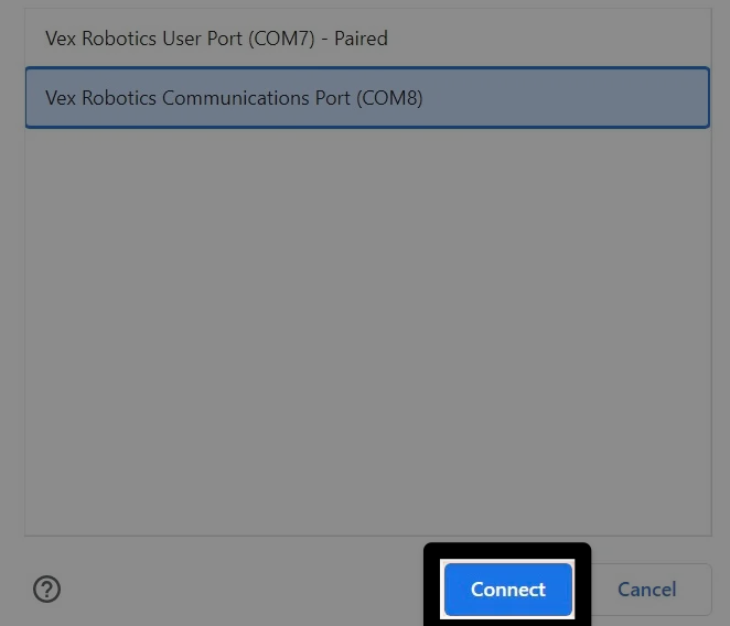

Finalisez votre connexion#
Même image que la précédente, avec le bouton « Connecter » en bas à droite mis en évidence.
