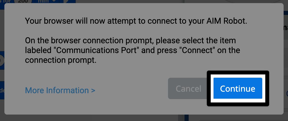

Folgen Sie den Anweisungen des Geräts.#
Screenshot einer Meldung mit dem Text: „Ihr Browser versucht nun, eine Verbindung zu Ihrem AIM-Roboter herzustellen.“ Die Anweisung lautet, den Eintrag „Kommunikationsport“ auszuwählen und anschließend auf „Verbinden“ zu klicken. Die Schaltfläche „Weiter“ unten rechts ist hervorgehoben.

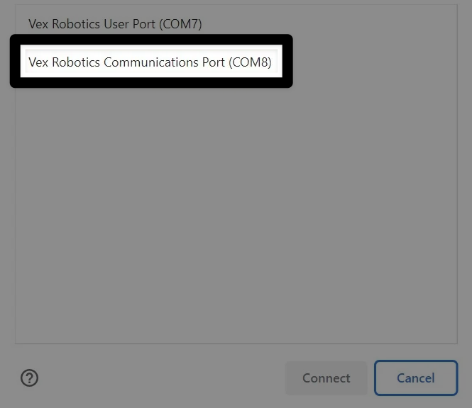

Wählen Sie die richtige Verbindungsoption#
Wählen Sie den Kommunikationsport aus.
Screenshot der nächsten Aufforderung mit der Aufschrift „Kommunikationsport auswählen“. Der Kommunikationsport wird als zweiter Port aufgeführt und ist hervorgehoben.

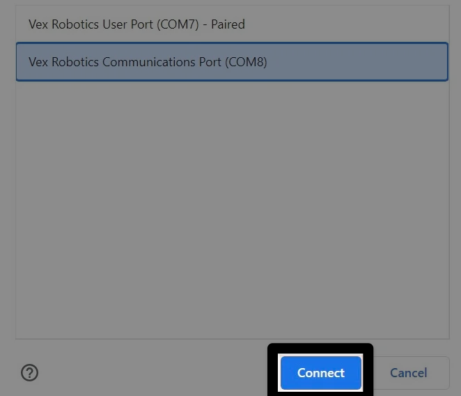

Schließen Sie Ihre Verbindung ab.#
Dasselbe Bild wie das vorherige, nur dass die Schaltfläche „Verbinden“ in der unteren rechten Ecke hervorgehoben ist.
