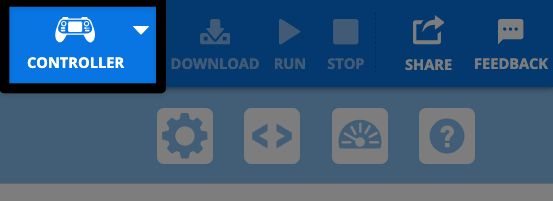

Válaszd ki a Vezérlő ikont a jobb felső sarokban#
A VEXcode AIR eszköztár jobb felső sarkának képernyőképe, amelyen a fehér vezérlő ikon kiemelve látható a szürkén megjelenő letöltés gomb bal oldalán.

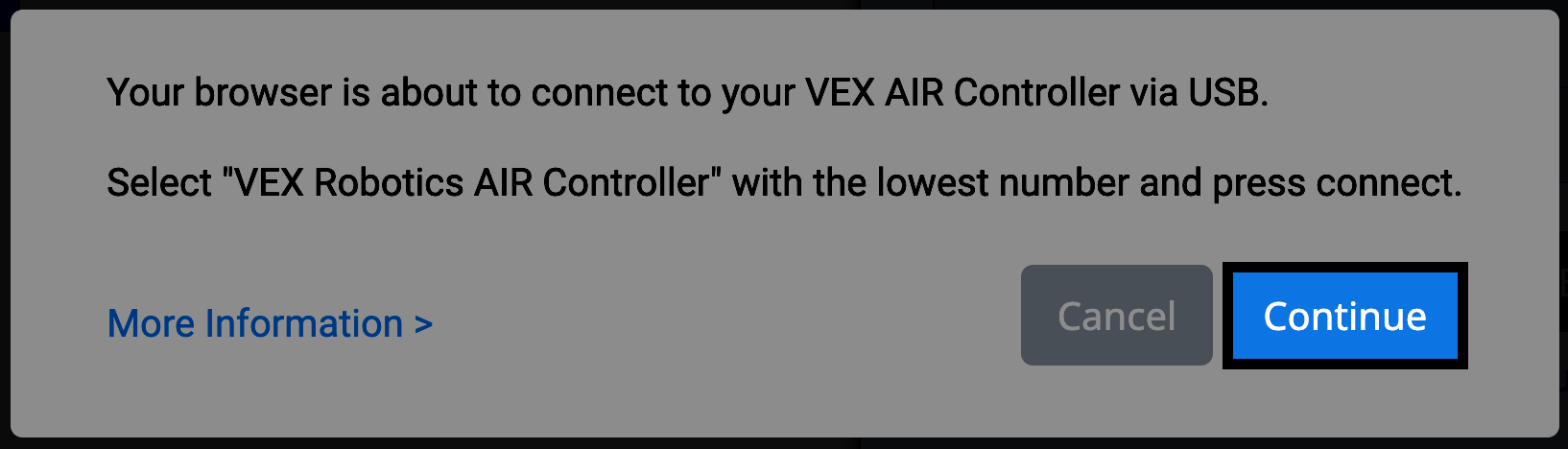

Kövesse az eszköz utasításait#
Egy üzenet jelenik meg: A böngészője hamarosan csatlakozni fog a VEX AIR vezérlőhöz USB-n keresztül, és arra utasít, hogy válassza ki a legalacsonyabb számú VEX Robotics AIR vezérlőt, és nyomja meg a Csatlakozás gombot, amikor a rendszer kéri. A jobb alsó sarokban található Folytatás gomb kiemelten jelenik meg.

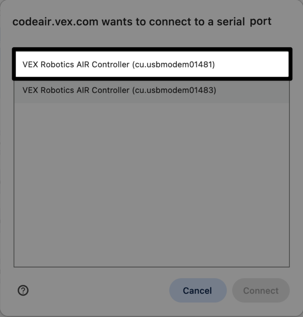

Válassza ki a megfelelő csatlakozási lehetőséget#
Válassza ki a LEGALACSONYABB azonosítószámú opciót az elérhető robotok listájából.
Egy üzenet jelzi, hogy a codeair.vex.com soros porthoz szeretne csatlakozni, és az első, legalacsonyabb azonosítójú opció kiemelve jelenik meg, jelezve, hogy mit kell választani.

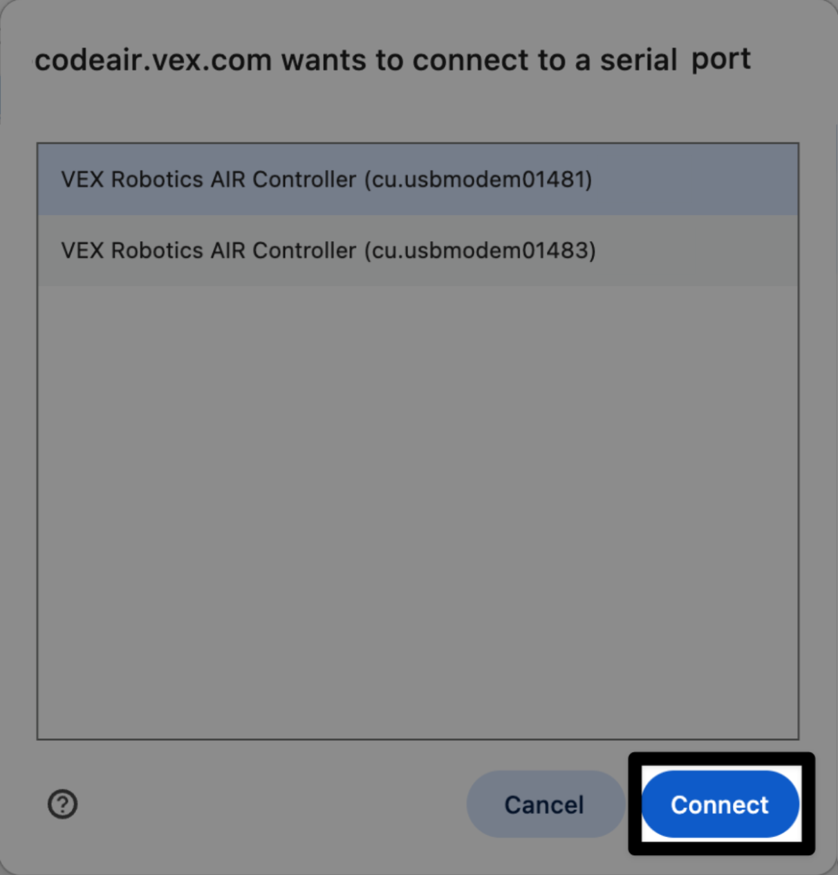

A kapcsolat véglegesítése#
Ugyanaz a kép, mint fent, most a jobb alsó sarokban lévő Csatlakozás gombbal kiemelve.
