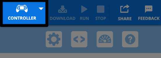

Chọn biểu tượng Bộ điều khiển ở góc trên bên phải.#
Ảnh chụp màn hình góc trên bên phải của thanh công cụ VEXcode AIR, với biểu tượng Bộ điều khiển màu trắng được tô sáng, nằm bên trái nút tải xuống bị làm mờ.

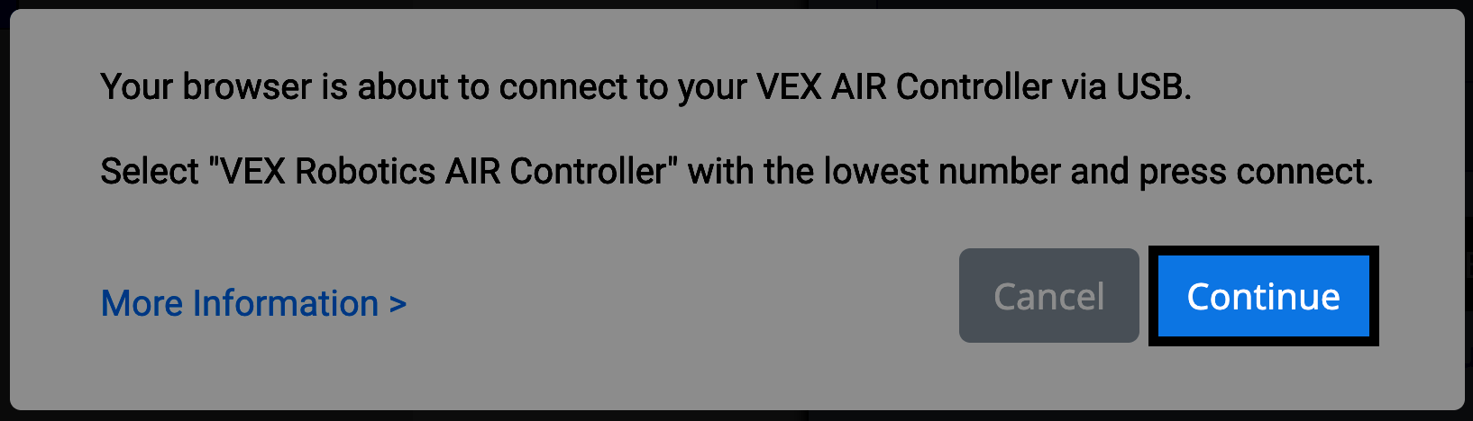

Làm theo hướng dẫn của thiết bị.#
Một thông báo hiện ra cho biết "Trình duyệt của bạn sắp kết nối với Bộ điều khiển VEX AIR qua USB" và hướng dẫn bạn chọn Bộ điều khiển VEX Robotics AIR có số thứ tự thấp nhất rồi nhấn "Kết nối" khi được nhắc. Nút "Tiếp tục" ở góc dưới bên phải được tô sáng.

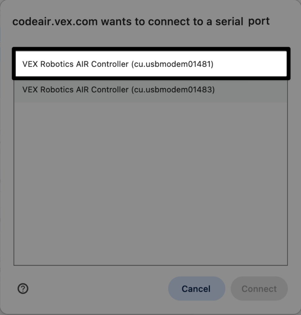

Chọn tùy chọn kết nối phù hợp#
Hãy chọn tùy chọn có số ID THẤP NHẤT từ danh sách các robot hiện có.
Một thông báo hiện ra cho biết codeair.vex.com muốn kết nối với cổng nối tiếp, và tùy chọn đầu tiên có số ID thấp nhất được tô sáng, cho biết cần chọn tùy chọn nào.

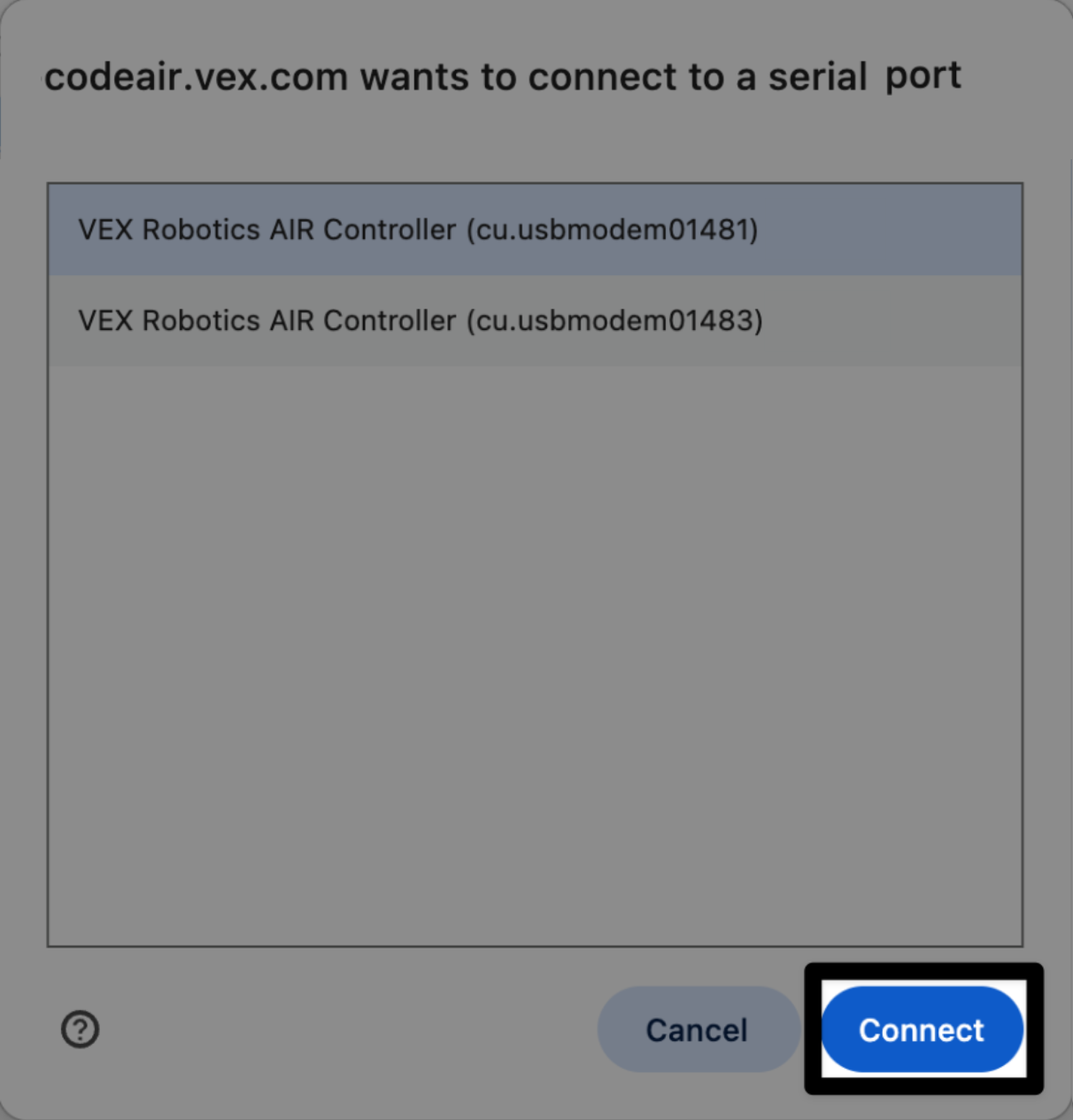

Hoàn tất kết nối của bạn#
Hình ảnh tương tự như trên, nhưng nút "Kết nối" ở góc dưới bên phải đã được làm nổi bật.
