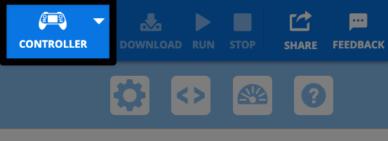

Selecteer het controllerpictogram in de rechterbovenhoek.#
Een schermafbeelding van de rechterbovenhoek van de VEXcode AIR-werkbalk, met het witte controllerpictogram gemarkeerd, links van de grijsgemaakte downloadknop.

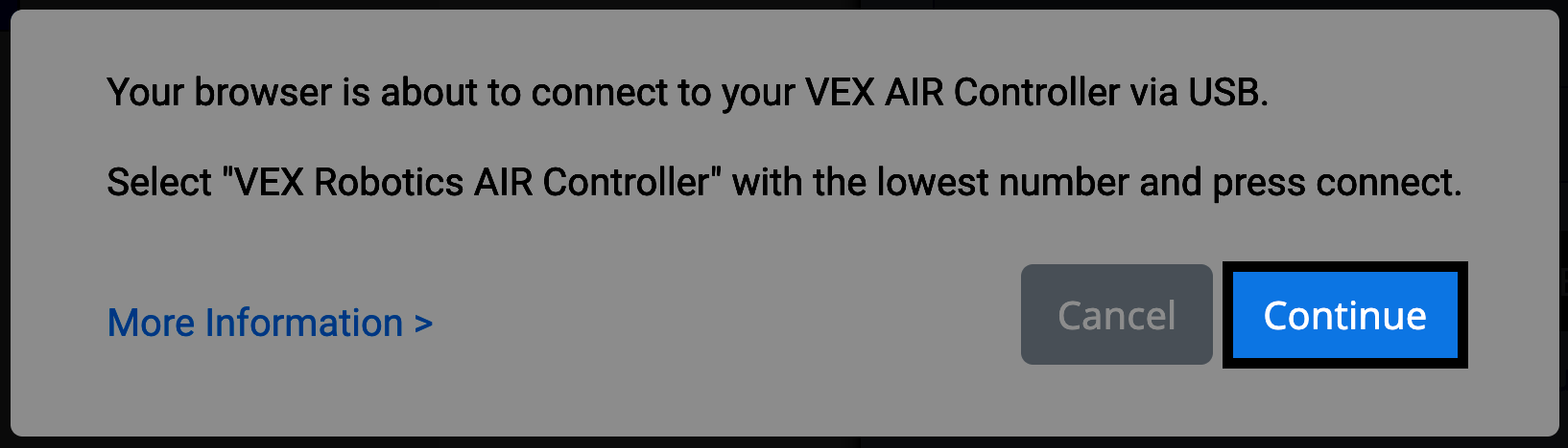

Er verschijnt een melding: "Uw browser maakt via USB verbinding met uw VEX AIR-controller." Selecteer de VEX Robotics AIR-controller met het laagste nummer en druk op "Verbinden" wanneer u daarom wordt gevraagd. De knop "Doorgaan" rechtsonder is gemarkeerd.

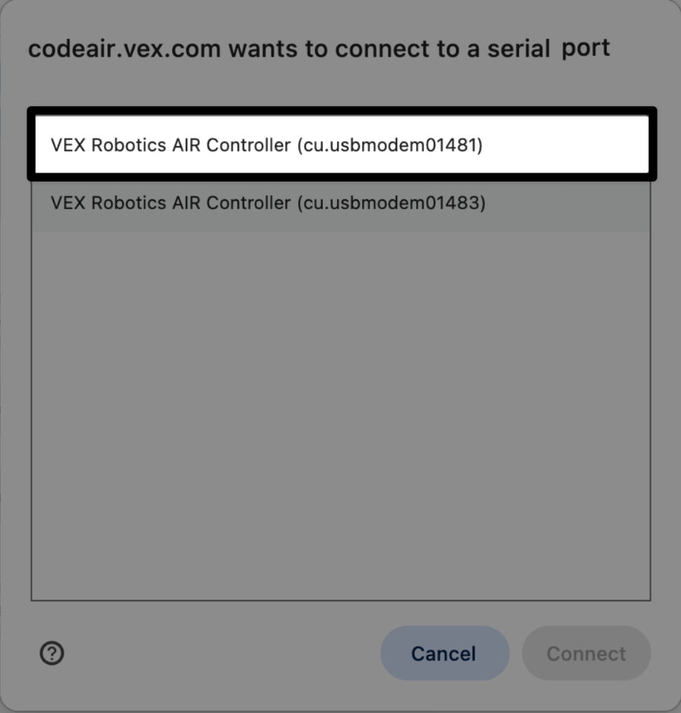

Selecteer de optie met het LAAGSTE ID-nummer uit de lijst met beschikbare robots.
Er verschijnt een prompt met de melding dat codeair.vex.com verbinding wil maken met een seriële poort. De eerste optie met het laagste ID-nummer is gemarkeerd, wat aangeeft welke optie geselecteerd moet worden.

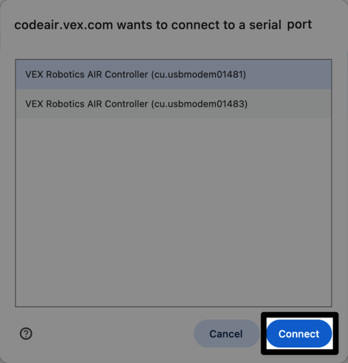

Voltooi je verbinding#
Dezelfde afbeelding als hierboven, maar nu met de knop 'Verbinden' in de rechterbenedenhoek gemarkeerd.
Je bent verbonden#
Het pictogram Controller in de rechterbovenhoek van VEXcode AIR zal nu groen worden.
Dezelfde schermafbeelding van het controllerpictogram in VEXcode AIR als eerder, maar nu met het pictogram groen.
