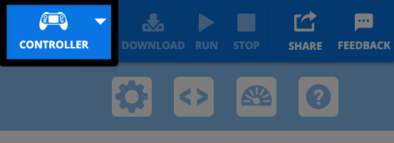

Vyberte ikonu ovladače v pravém horním rohu#
Snímek obrazovky pravého horního rohu panelu nástrojů VEXcode AIR se zvýrazněnou bílou ikonou ovladače nalevo od šedého tlačítka pro stažení.

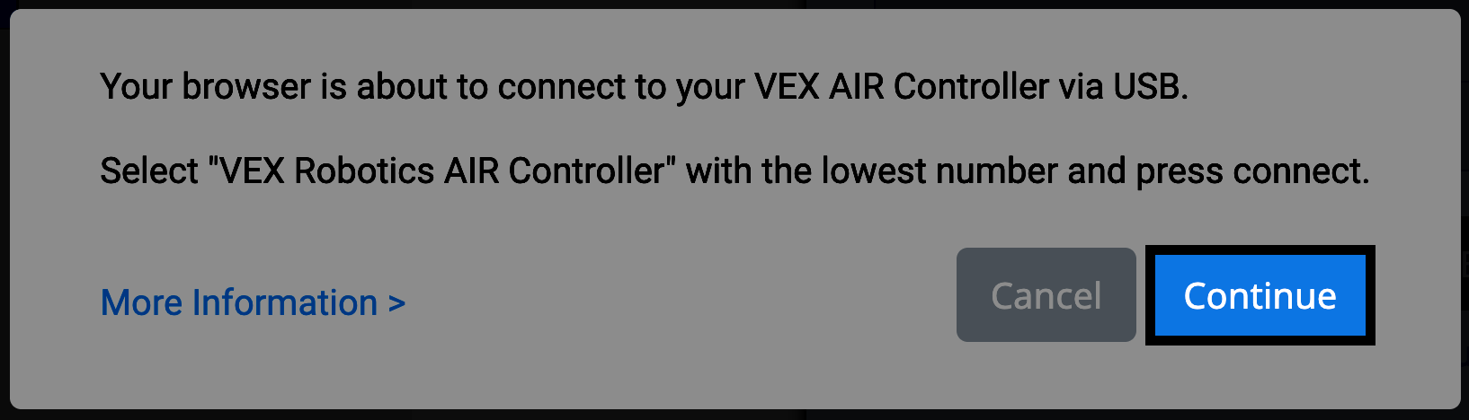

Postupujte podle pokynů zařízení#
Zobrazí se výzva s textem „Váš prohlížeč se chystá připojit k ovladači VEX AIR přes USB“ a pokyn k výběru ovladače VEX Robotics AIR s nejnižším číslem a stisknutí tlačítka Připojit po zobrazení výzvy. Tlačítko Pokračovat v pravém dolním rohu je zvýrazněno.

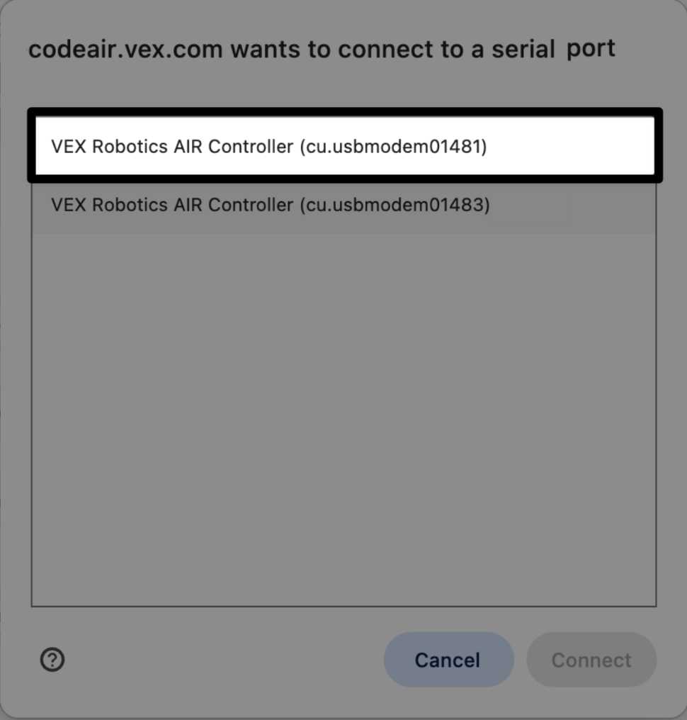

Vyberte správnou možnost připojení#
Z seznamu dostupných robotů vyberte možnost s NEJNIŽŠÍM ID číslem.
Zobrazí se výzva „codeair.vex.com se chce připojit k sériovému portu“ a první možnost s nejnižším ID je zvýrazněna, což ukazuje, co je třeba vybrat.

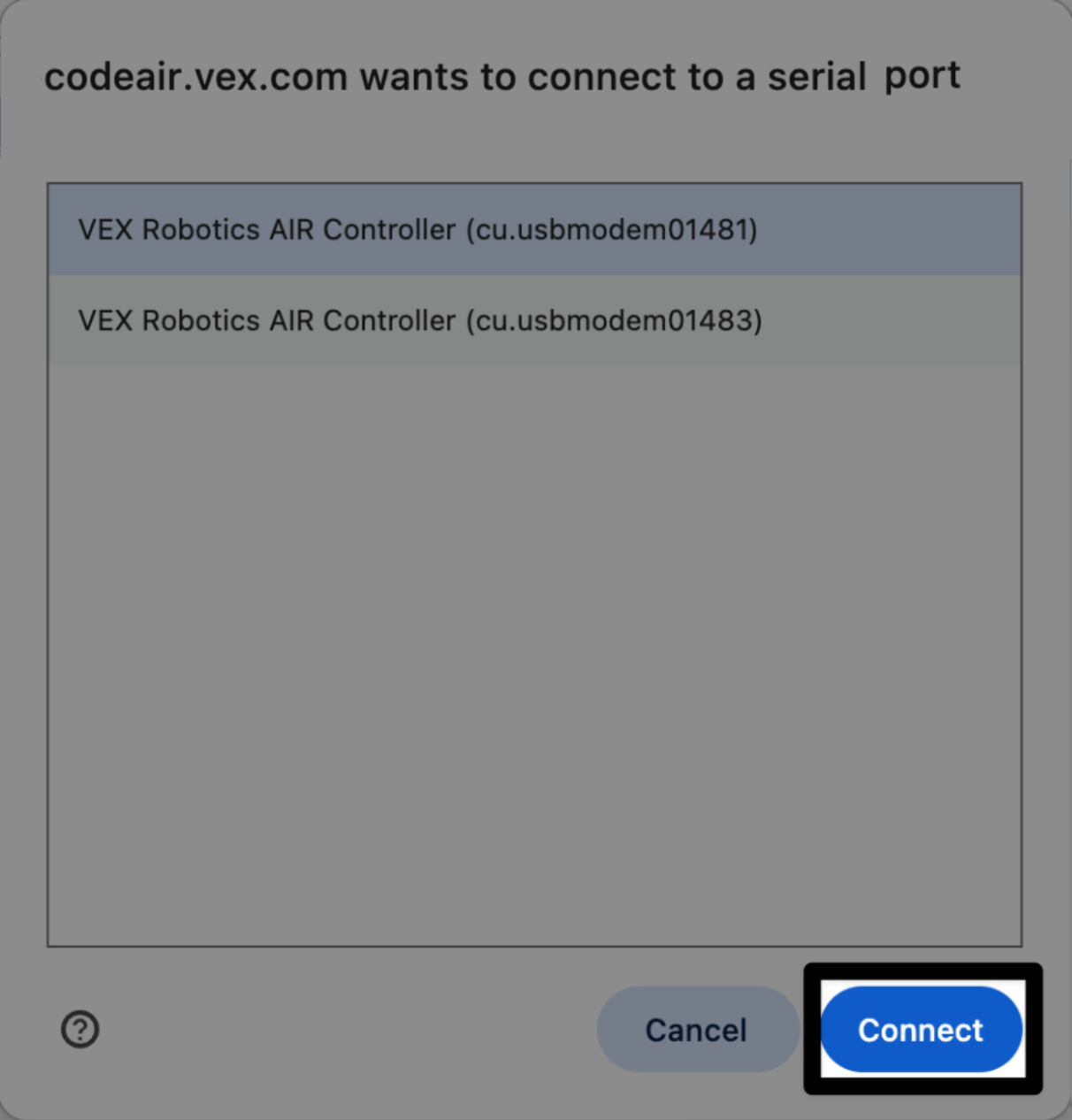

Dokončete své připojení#
Stejný obrázek jako výše, nyní se zvýrazněným tlačítkem Připojit v pravém dolním rohu.
Jste připojeni#
Ikona Ovladače v pravém horním rohu VEXcode AIR se nyní zobrazí zeleně.
Stejný snímek obrazovky ikony ovladače ve VEXcode AIR jako dříve, nyní se zelenou ikonou.
