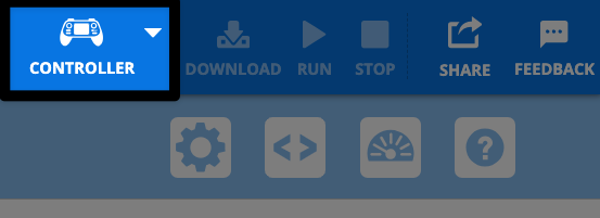

Wählen Sie das Controller-Symbol in der oberen rechten Ecke aus.#
Ein Screenshot der oberen rechten Ecke der VEXcode AIR Toolbar, auf der das weiße Controller-Symbol links neben dem ausgegrauten Download-Button hervorgehoben ist.

Sie sind verbunden#
Das Controller-Symbol in der oberen rechten Ecke von VEXcode AIR wird nun grün angezeigt.
Derselbe Screenshot des Controller-Symbols in VEXcode AIR wie zuvor, nur dass das Symbol jetzt grün angezeigt wird.
