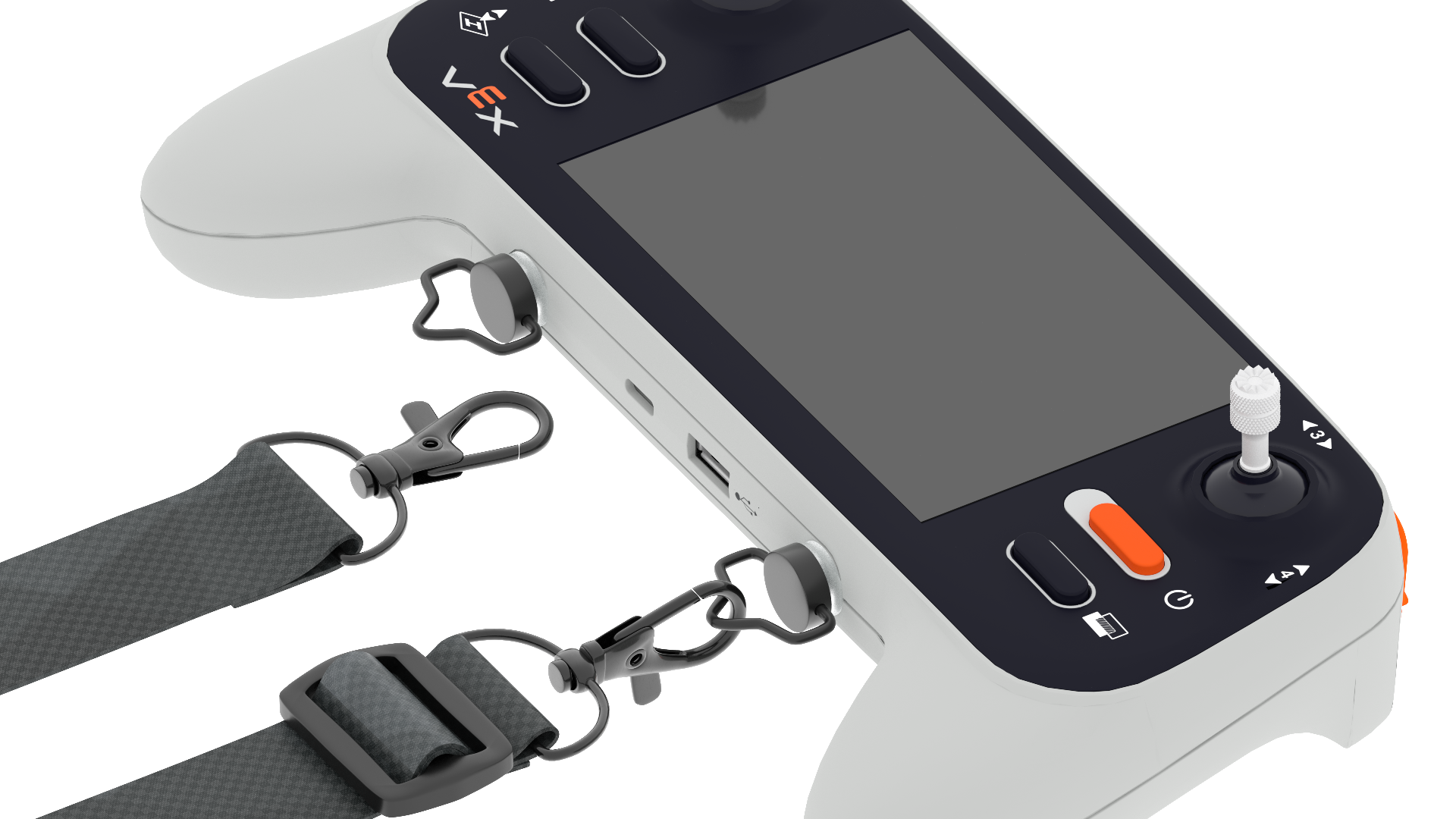

Der Controller verfügt über ein auf der rechten Seite befestigtes Lanyard, einen auf der linken Seite im Controller befindlichen Stift und einen Lanyard-Clip, der zum Anbringen bereit ist.
Stellen Sie sicher, dass das Lanyard am Controller befestigt ist, indem Sie die Stifte des Lanyards in den Controller schrauben.
