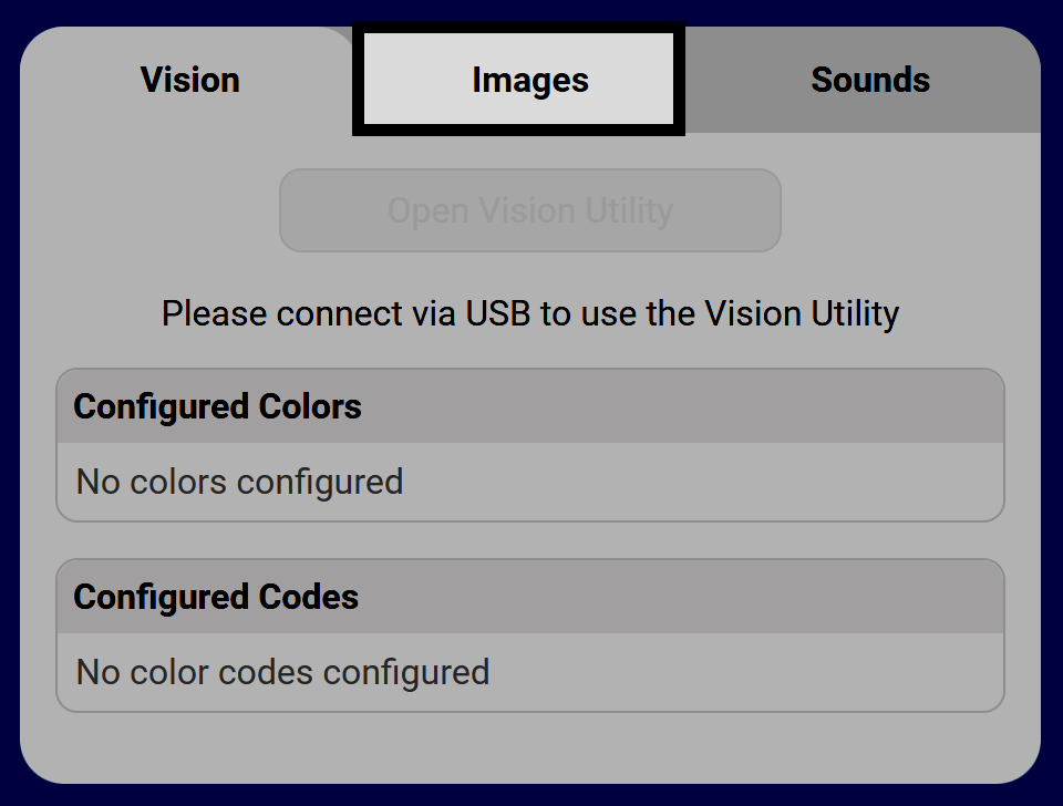

Wählen Sie die Registerkarte „Bilder“ aus.#
Ein Screenshot des Bedienfelds in VEXcode AIR, wobei die Registerkarte „Bilder“ in der Mitte hervorgehoben ist.

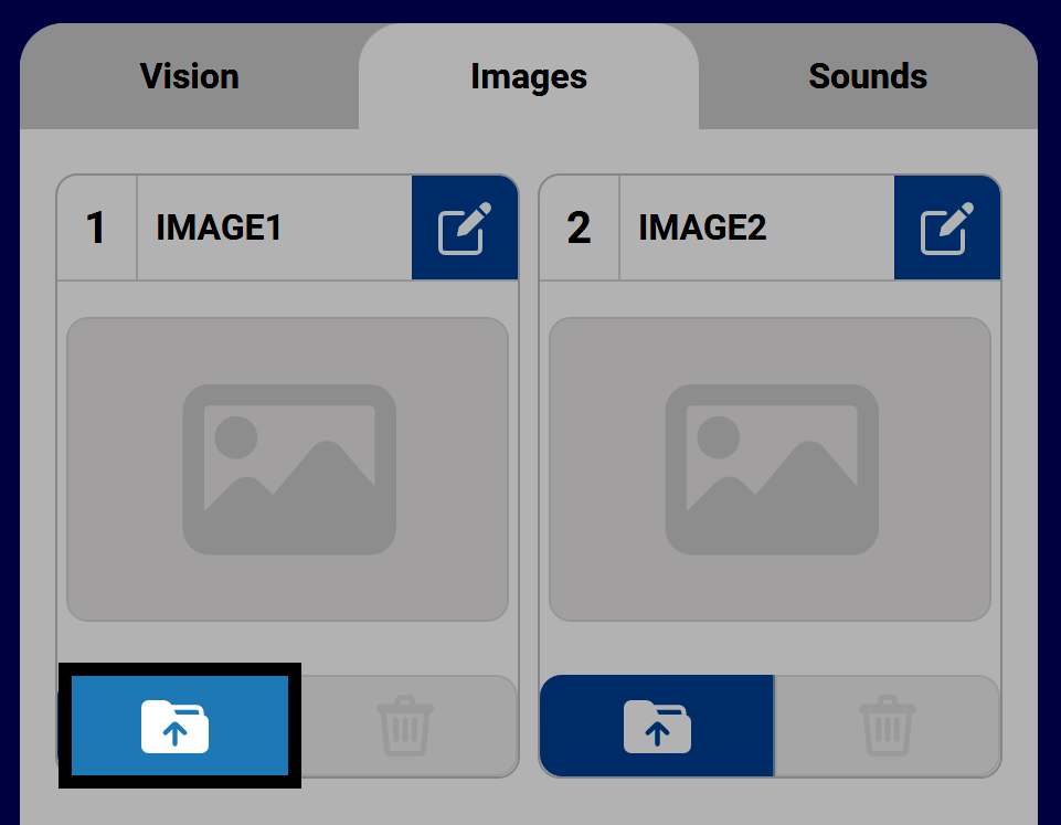

Wählen Sie ein Upload-Symbol aus#
Ein Screenshot des oberen Bereichs des geöffneten Tabs „Bilder“ in der Systemsteuerung zeigt die erste Zeile der Bildtabelle mit zwei Bildslots. Die Schaltfläche „Hochladen“ für Bild 1 ist unten links hervorgehoben. Darunter befindet sich ein Ordner mit einem Pfeil nach oben.

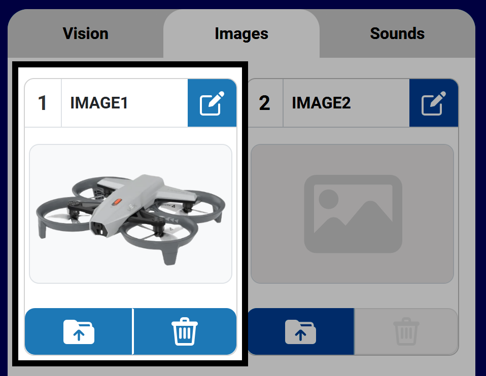

Das Bild ist jetzt verfügbar#
Nach der Auswahl des Bildes erscheint es im Kontrollfeld im ausgewählten Slot. Standardmäßig werden Bilder mit IMAGE1 benannt, wobei die Nummer dem Slot entspricht, in den das Bild hochgeladen wurde.
Die Schaltflächen im Feld für hochgeladene Bilder werden aktiviert, sobald ein Bild hochgeladen wurde. Mit diesen Schaltflächen können Sie die hochgeladene Bilddatei überschreiben, löschen oder umbenennen.
Das gleiche Bild von der Oberseite der Registerkarte "Bild" im geöffneten Bedienfeld, jetzt mit einem Bild der Drohne in Bild 1, und alle Schaltflächen sind aktiv.

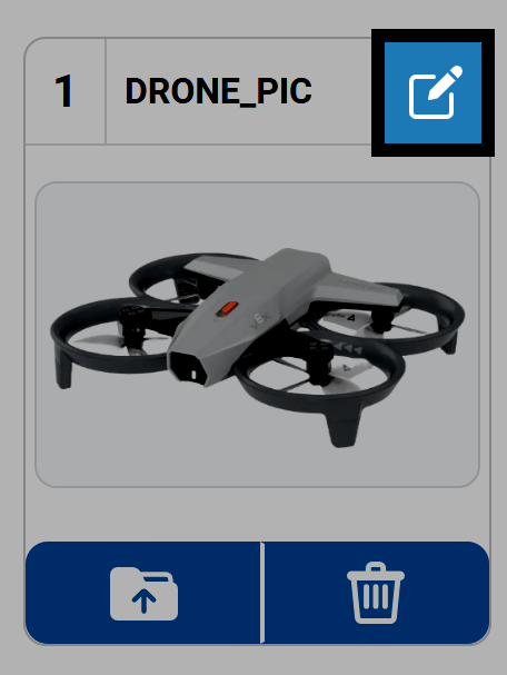

Bilddatei umbenennen#
Wählen Sie das Stiftsymbol aus, um das Bild umzubenennen. Dies ist der Name des Bildes, wenn Sie die Bilddatei in Ihren Projekten verwenden.
Hinweis: Namen dürfen nicht mit einer Zahl beginnen und dürfen nicht länger als 14 Zeichen sein.
Ein Screenshot der ersten Slot-Seite im Bild-Tab, auf dem das Bearbeitungssymbol (Stift) rechts neben dem Namensfeld hervorgehoben ist. Der Name lautet nun „Drone underscore pic“.

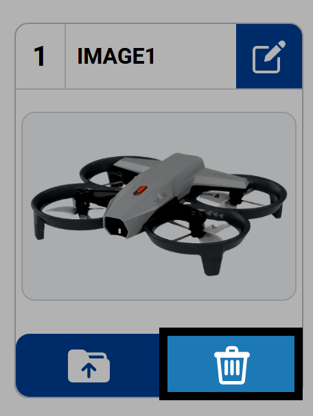

Bilddatei löschen#
Drücken Sie das Papierkorb-Symbol, um eine Bilddatei aus einem Speicherplatz zu löschen.
Das gleiche Bild wie das vorherige, nur dass jetzt das Papierkorbsymbol in der unteren rechten Ecke des Bildabschnitts 1 hervorgehoben ist.
