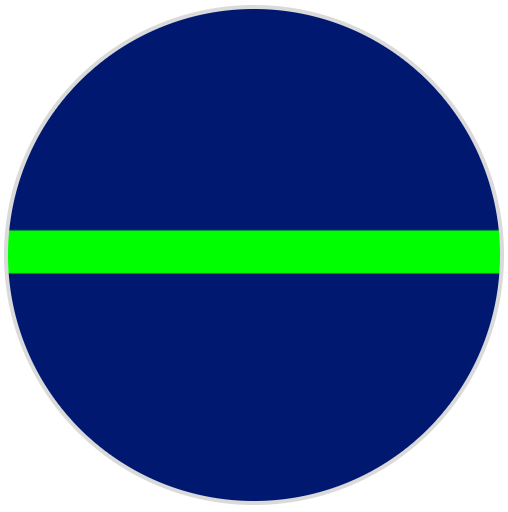

# Turn the 5th row green
robot.screen.clear_row(5, GREEN)
Robota ekrāna ekrānuzņēmums ar zaļu joslu ekrāna centrā no kreisās uz labo pusi.

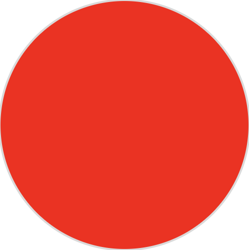

# Set the background color of the screen to red
robot.screen.clear_screen(RED)
Robota ekrāna ekrānuzņēmums, kurā viss ekrāns ir spilgti sarkanā krāsā.

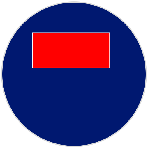

# Draw a rectangle with a red pen
robot.screen.set_pen_color(RED)
robot.screen.draw_rectangle(50, 50, 130, 60)
Robota ekrāna ekrānuzņēmums ar sarkanu taisnstūri, kura augšpusē ir uzzīmēta plāna apmale.

# Draw a red rectangle on the screen
robot.screen.draw_rectangle(50, 50, 130, 60, RED)
Robota ekrāna ekrānuzņēmums ar spilgti sarkanu taisnstūri ar plānu baltu apmali, kas centrēta ekrāna augšpusē.

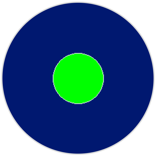

# Draw a green circle on the screen
robot.screen.draw_circle(120, 120, 40, GREEN)
Robota ekrāna ekrānuzņēmums ar spilgti zaļu apli ar plānu baltu apmali centrā.

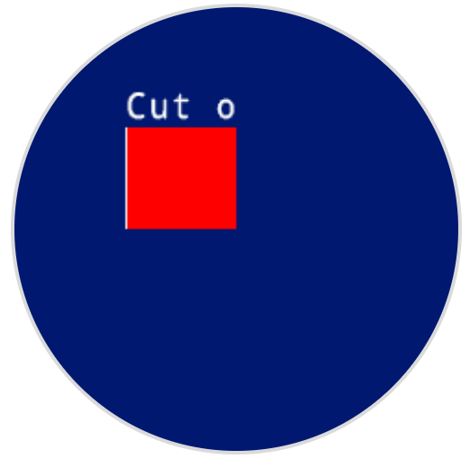

# Restrict text and drawings to a specific region
robot.screen.set_clip_region(0, 0, 120, 120)
robot.screen.draw_rectangle(60, 60, 100, 100, RED)
robot.screen.print_at("Cut off!", x=60, y=60)
Robota ekrāna ekrānuzņēmums, kurā redzams teksts un attēls, kas ietilpst klipa apgabalā. Augšējā kreisajā kvadrantā balts teksts ir “Cut o”, un tieši zem tā ir sarkans kvadrāts.
