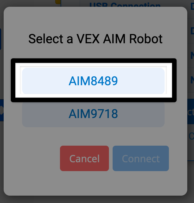

Làm theo hướng dẫn của thiết bị.#
Một cửa sổ sẽ hiện ra hiển thị danh sách các robot. Chọn robot của bạn từ danh sách.
Một thông báo hiện ra với nội dung "Chọn một robot VEX AIM" và hiển thị hai tùy chọn. Tùy chọn đầu tiên, có mã AIM8489, được tô sáng.

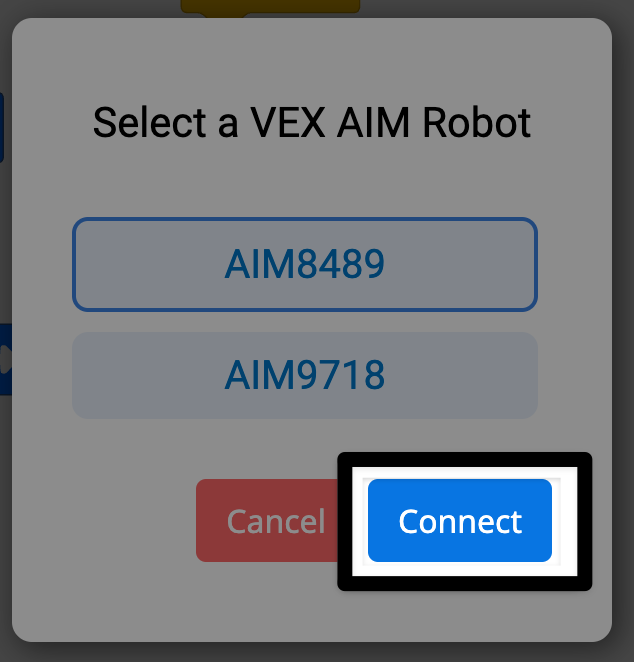

Chọn Kết nối#
Hình ảnh tương tự như hình trước, với nút "Ghép đôi" ở cuối hộp thoại được tô sáng.

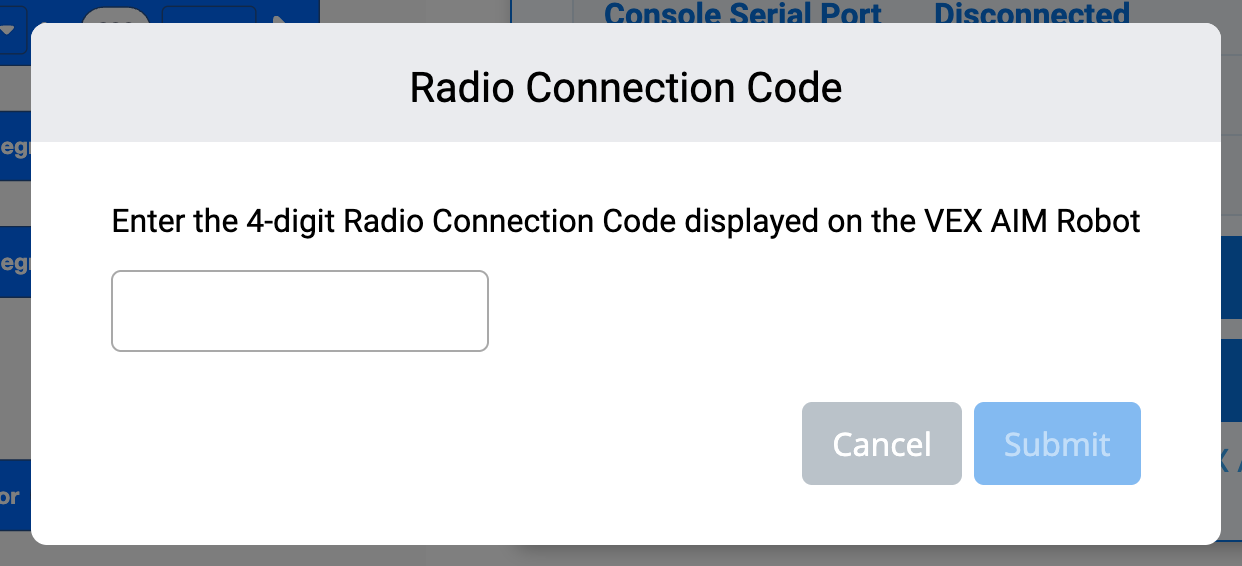

Nhập mã kết nối vô tuyến gồm 4 chữ số.#
Nếu đây là lần đầu tiên bạn kết nối, một hộp thoại sẽ yêu cầu bạn nhập mã 4 chữ số.
Màn hình hiển thị lời nhắc nhập mã kết nối vô tuyến với nội dung "Nhập mã kết nối vô tuyến 4 chữ số" trên robot VEX AIM, cùng với một hộp thoại trống để nhập các số vào.
Hãy nhìn vào màn hình của robot để tìm mã và nhập mã đó. Hình ảnh hiển thị ở đây là một ví dụ về mã 4 chữ số.
Màn hình của AIM Robot hiển thị dòng chữ "Bluetooth ID 5938".
Hãy nhập mã để kết nối.
Màn hình sẽ hiển thị thông báo "Mã kết nối vô tuyến", sau đó yêu cầu "Nhập mã kết nối vô tuyến 4 chữ số được hiển thị trên robot VEX AIM". Có một ô văn bản ở bên trái để nhập mã và nút "Gửi" ở góc dưới bên phải. Cả hai đều được tô sáng để chỉ cách kết nối bằng mã.
