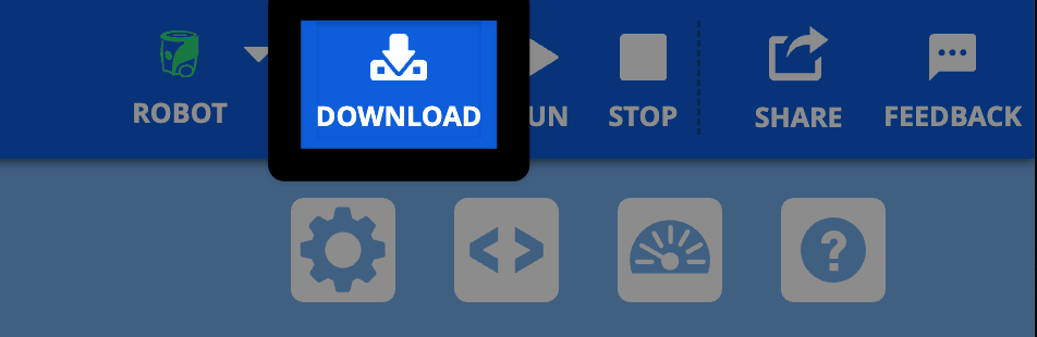

Chọn nút Tải xuống trong thanh công cụ VEXcode AIM.#
Hình ảnh góc trên bên phải vẫn giữ nguyên, với nút Tải xuống được tô sáng, nằm bên phải biểu tượng Robot màu xanh lá cây.

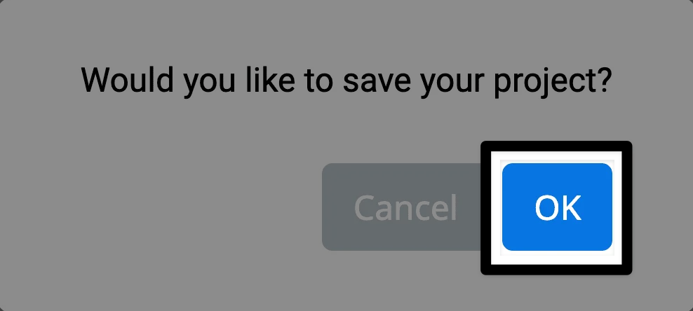

Lưu lại nếu cần#
Nếu dự án của bạn chưa được lưu, hệ thống sẽ nhắc bạn lưu lại. Chọn OK để lưu dự án.
Một thông báo hiện ra hỏi "Bạn có muốn lưu dự án của mình không?". Ở góc dưới bên phải, nút "OK" được tô sáng.

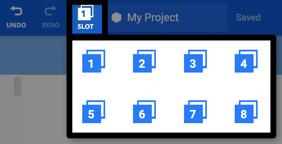

Lưu ý: Theo mặc định, các dự án sẽ được tải xuống Khe 1. Để thay đổi khe, hãy chọn biểu tượng Khe và chọn một khe khác.
Phần trung tâm của thanh công cụ VEXcode AIM được hiển thị với số thứ tự khe cắm được tô sáng ở bên trái hộp thoại tên dự án. Một menu thả xuống hiển thị các khe cắm khả dụng từ 1 đến 8 đang mở, cho biết cần chọn mục nào để thay đổi số thứ tự khe cắm.

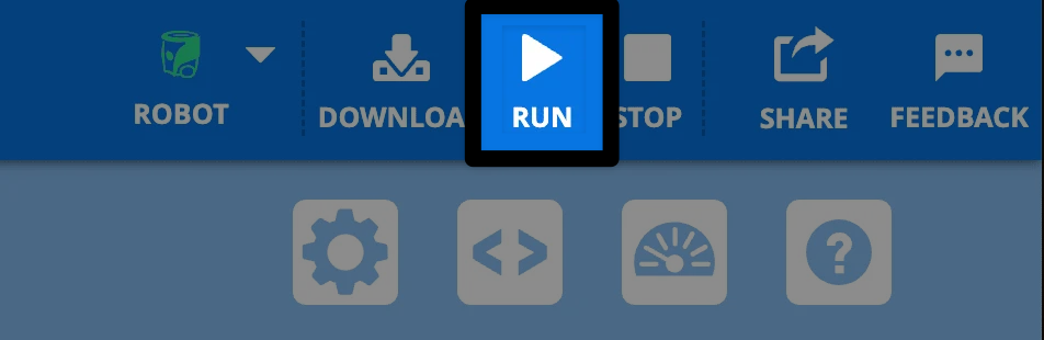

Chọn nút Run trong thanh công cụ VEXcode AIM.#
Góc trên bên phải của thanh công cụ VEXcode AIM với nút Run được tô sáng, nằm bên phải nút Download.

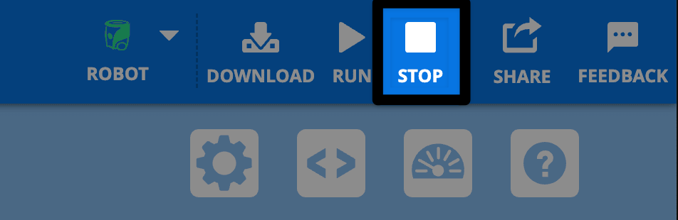

Chọn nút Dừng trong thanh công cụ VEXcode AIM.#
Hình ảnh tương tự như hình trước, lần này nút Dừng nằm bên phải nút Chạy và được tô sáng.
