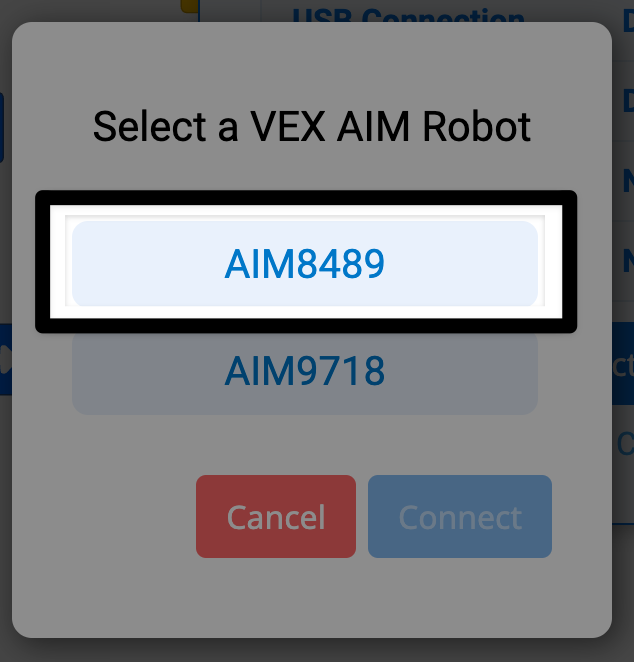

Postępuj zgodnie z instrukcjami urządzenia#
Pojawi się okno z listą robotów. Wybierz swojego robota z listy.
Na ekranie pojawi się komunikat „Wybierz robota VEX AIM” i dwie opcje. Zaznaczona jest opcja górna, AIM8489.

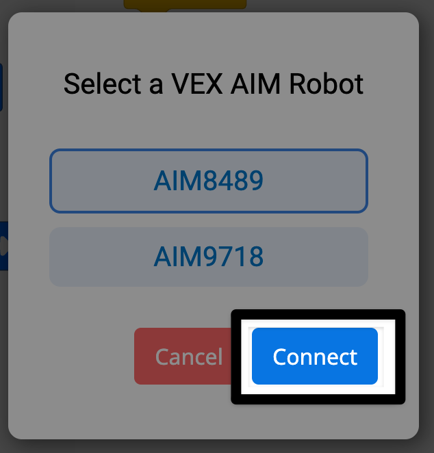

Wybierz Połącz#
Ten sam obraz co poprzedni, z zaznaczonym przyciskiem Paruj na dole okna dialogowego.

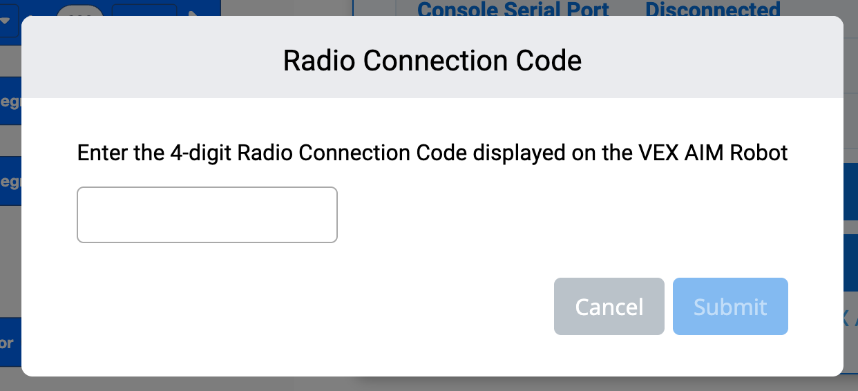

Wprowadź 4-cyfrowy kod połączenia radiowego#
Jeśli łączysz się po raz pierwszy, urządzenie poprosi o podanie 4-cyfrowego kodu.
Na wyświetlaczu robota VEX AIM pojawia się monit o podanie kodu połączenia radiowego z napisem „Wprowadź 4-cyfrowy kod połączenia radiowego” oraz pustym oknem dialogowym, w którym należy wpisać cyfry.
Spójrz na ekran robota, aby znaleźć kod i go wpisać. Pokazany tutaj obraz przedstawia przykład 4-cyfrowego kodu.
Na ekranie robota AIM pojawia się komunikat „Bluetooth ID 5938”.
Podaj kod, aby się połączyć.
Na ekranie pojawi się komunikat „Kod połączenia radiowego”, a następnie wprowadź 4-cyfrowy kod połączenia radiowego wyświetlany na robocie VEX AIM. Po lewej stronie znajduje się pole tekstowe do wprowadzenia kodu, a w prawym dolnym rogu przycisk „Wyślij”. Oba są podświetlone, wskazując sposób połączenia za pomocą kodu.
