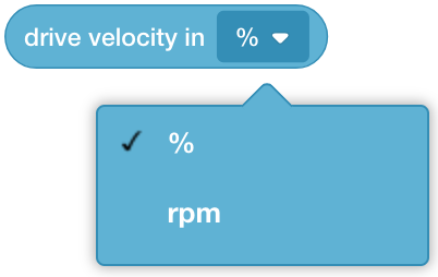

驱动速度#
驱动速度块用于报告传动系统的当前速度。
(驱动速度 [% v])
驱动速度块报告的范围从 -100% 到 100% 或 -600rpm 到 600rpm。
选择报告的单位,百分比(%)每分钟转数(rpm)
该图显示了机器人传动传感系统的各种驱动速度单位。
在这个例子中,传动系统将向前行驶 1 秒,然后其当前速度才会打印在 Brain 的屏幕上。
当开始
[Drive forward for 1 second.]
驱动 [向前 v]
等待 (1) 秒
[Print Drivetrain's current velocity after 1 second.]
在 (驱动速度 [% v]) 上打印 [Brain v] ◀ 并设定光标为下一行

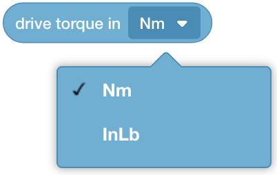

驱动扭矩#
驱动扭矩块用于报告传动系统当前使用的扭矩(旋转力)的大小。
(驱动扭矩 [Nm v] 值)
驱动扭矩块报告的范围为 0.0 至 18.6 英寸磅 (InLB) 或 0.0 至 2.1 牛顿米 (Nm)。
选择报告的单位,NmInLb
图片展示了用于 V5 Brain 运动控制和性能监控的各种驱动扭矩单元。
在这个例子中,传动系统将向前行驶 1 秒,然后其当前扭矩才会打印在 Brain 的屏幕上。
当开始
驱动 [向前 v]
等待 (1) 秒
[Print Drivetrain's current torque after 1 second.]
在 (驱动扭矩 [Nm v] 值) 上打印 [Brain v] ◀ 并设定光标为下一行
