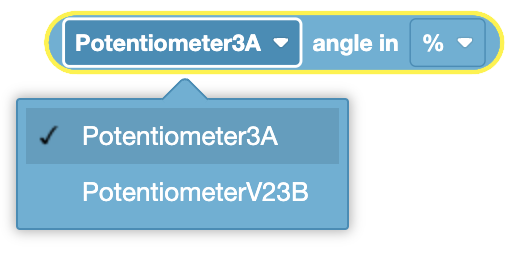

电位器角度#
电位器角度块用于报告电位器的角度位置。
([Potentiometer3A v] 角度 [% v])
选择要使用的电位器。
用于感测机器人应用中角度位置的电位器角度装置图片。
选择报告的单位:百分比(%)
电位器角度测量显示屏以度数或百分比显示 V5 Brain 的角度位置。
