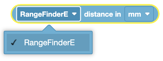

选择要使用的超声波测距仪传感器。

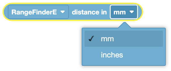

选择报告的单位:毫米 (mm)英寸
该图显示了测距仪传感器的距离单位,说明了机器人技术中的测量选项。
