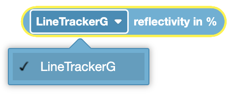

线路跟踪传感 线路跟踪器反射率 线路跟踪传感# 要使线路跟踪器块出现在 VEXcode V5 中,必须在设备窗口中配置 3 线线路跟踪器。 有关详细信息,请参阅以下文章: 将 3 线设备连接到 V5 大脑 使用 V5 三线线路跟踪器 线路跟踪器反射率# 线跟踪器反射率块用于报告使用线跟踪器传感器反射的光量。 ([LineTrackerG v] 反射率百分比) 选择要使用的线路跟踪器传感器。 在这个例子中,线跟踪传感器将把当前检测到的反射率打印到大脑的屏幕上。 当开始 在 ([LineTrackerG v] 反射率百分比) 上打印 [Brain v] ◀ 并设定光标为下一行
