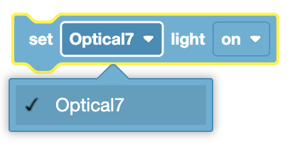

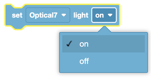

设置光学光源 模块用于设置光学传感器上的光源为开启或关闭状态。当光学传感器在黑暗环境中观察物体时,光源可以让传感器看到物体。
设定 [Optical 7 v] 灯 [on v]
选择要使用的光学传感器。
用于机器人应用中的大脑感知和运动控制的光学光设备设置界面。
选择打开或关闭灯。
用于设置传感器上的光学灯模式的图标,指示颜色或手势检测的选项。

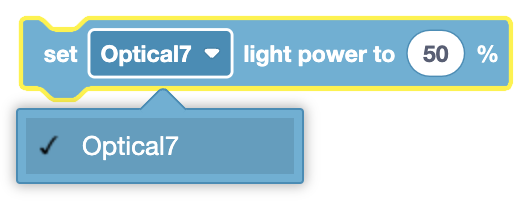

设置光功率模块用于设置光学传感器的光功率
set [Optical7 v] light power to (50)%
设置光功率 模块接受 0% 到 100% 之间的值。这将改变光学传感器上的灯光亮度。如果灯光关闭,该模块将打开灯光。
选择要使用的光学传感器。

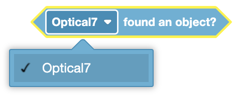

光学传感器发现物体#
光学传感器发现物体块用于报告光学传感器是否检测到靠近它的物体。
<[Optical 7 v] 发现对象?>
当光学传感器检测到靠近它的物体时,光学传感器发现物体块会报告“True”。
当物体不在光学传感器的范围内时,光学传感器发现物体块会报告“False”。
选择要使用的光学传感器。

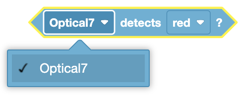

光学传感器检测颜色#

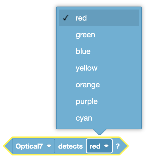

光学传感器检测颜色块用于报告光学传感器是否检测到指定的颜色。
<[Optical 7 v] 测得 [红色 v]?>
当光学传感器检测到指定颜色时,光学传感器检测颜色块报告“真”。
当光学传感器未检测到指定颜色时,光学传感器检测颜色块会报告“False”。
选择要使用的光学传感器。
光学传感器检测颜色,并在数字界面上显示视觉指示器和设置。
选择光学传感器要检查的颜色。

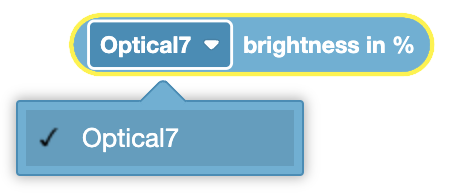

光学亮度#
光学亮度块用于报告光学传感器检测到的光量。
([Optical 7 v] 亮度百分比)
光学亮度块报告从 0% 到 100% 的数值。
检测到的大量光将报告高亮度值。
检测到少量光时将报告较低的亮度值。
选择要使用的光学传感器。

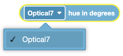

光学色调#
光学色调块用于报告物体颜色的色调。
([Optical 7 v] 色调度数)
光学色调 模块返回一个数值,该数值表示物体颜色的色调。它返回一个介于 0 到 359 之间的数字。
该值可以被认为是颜色在色轮上的位置(以度为单位)。
选择要使用的光学传感器。
