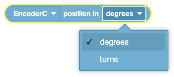

轴编码器位置#
轴编码器位置块用于报告轴编码器旋转的距离。
([EncoderC v] 转位 [度 v] :: custom-sensing)
选择要使用的轴编码器。
轴编码器位置装置,显示机器人应用中的电机位置和速度设置。
选择报告的单位:
轴编码器位置单元图,展示了机器人技术中旋转位置和速度的测量。
在此示例中,轴编码器将打印其起始位置,将其位置设置为 90 度,然后打印新位置。
当开始
在 ([EncoderC v] 转位 [度 v] :: custom-sensing) 上打印 [Brain v] ◀ 并设定光标为下一行
设定 [EncoderC v] 位置为 (90) 度

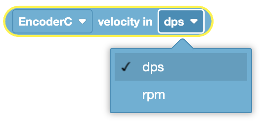

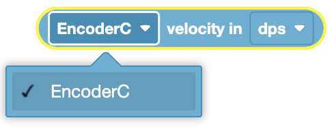

轴编码器速度#
轴编码器速度块用于报告轴编码器的当前速度。
([EncoderC v] 速度 [dps v] 值 :: custom-sensing)
选择要使用的轴编码器。
轴编码器速度装置以每秒度数显示实时速度数据,实现精确的电机控制。
选择报告的单位:每秒度数 \(dps\)每分钟转数 (rpm)
轴编码器速度单位图,说明每秒度数 \(dps\) 和每分钟转数 (rpm) 的测量值。
