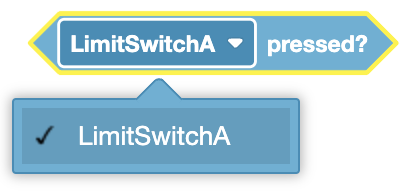

Limit Pressed 块用于报告限位开关是否被按下。
<[LimitSwitchA v] 按下了?>
当按下选定的限位开关时,Limit Pressed 块会报告“True”。
当未按下选定的限位开关时,Limit Pressed 块会报告“False”。
选择要使用的限位开关。
