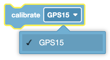

GPS校准#
当 GPS 传感器配置为 V5 传动系统的一部分时,GPS 校准 模块会校准 GPS 传感器。这会将 GPS 的配置航向(根据其角度偏移)设置为传动系统的当前航向。
校准 [GPS 15 v]
选择要使用的 GPS 传感器。
屏幕图像显示了 GPS 设备校准设置以及位置、航向和信号质量的值。
在这个例子中,GPS 传感器将进行校准,然后使用传感器的航向将机器人转到场地的 180 度航向。

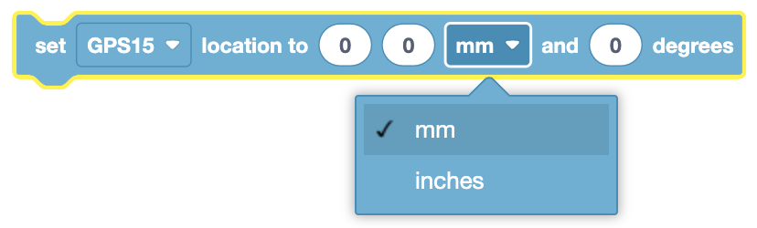

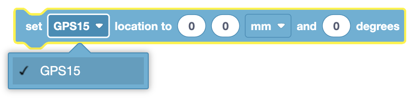

设置 GPS 位置#
设置 GPS 位置 模块用于在项目开始时将 GPS 传感器的 X、Y 坐标和航向设置为已知值。这样做有助于减少项目启动时由于传感器靠近场地墙壁而导致的 GPS 数据不准确。
设置 [GPS 15 v] 设置为 (0) (0) [毫米 v] 和 (0) 度
当 GPS 传感器距离场地墙壁太近而无法读取场地代码时(例如,当机器人处于场地上的比赛起始位置时),如果代码依赖于 GPS 的坐标和航向数据,则经常会出现意外行为。
设置gps_location_field
选择要使用的 GPS 传感器。
GPS 设备在数字屏幕上显示位置校准设置和位置数据。
输入场地中该已知位置机器人参考点的 X 和 Y 坐标。机器人上的参考点与配置 GPS 传感器时用于计算偏移量的位置相同。
选择 X 和 Y 坐标使用的单位。
图片显示了 GPS 位置设置,其中包含校准、位置、航向和加速度的参数。
最后一个输入是机器人参考点的航向。使用上面的示例图,GPS 传感器安装在机器人后方,而参考点位于机器人手臂的末端。由于参考点朝向右侧墙壁(航向为 90 度),因此应输入的航向值为 90 度。
此处显示的示例将机器人的 X 和 Y 位置设置为项目开始时的起始位置。
当开始
[Wait so the GPS has time to initialize.]
等待 (0.5) 秒
[Set the starting to the bottom left corner of the Field facing the right wall.]
设置 [GPS 20 v] 设置为 (-1200) (-1200) [毫米 v] 和 (90) 度

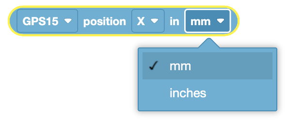

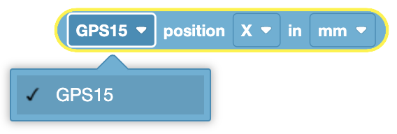

GPS定位#

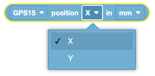

GPS 位置块用于报告场地上 GPS 传感器的 X 或 Y 坐标位置。
([GPS 15 v] [X v] 位置 [毫米 v])
默认情况下,GPS 位置报告块报告 GPS 传感器的 X 或 Y 坐标位置。
如果在配置 GPS 传感器时添加了偏移量,则报告的 X 或 Y 位置将是机器人上的参考点。
选择一个 GPS 传感器来报告位置。
GPS定位设备在数字屏幕上显示实时位置数据和传感器读数。
选择要报告位置的轴:XY
该图展示了机器人环境中的 GPS 位置和轴数据,包括坐标和传感器读数。
选择报告位置的单位:毫米 (mm)英寸
图表说明了 GPS 位置单元及其在机器人传感中的应用。
在本例中,机器人(从场地右侧出发)向中心移动,直到 X 轴位置报告小于 0 毫米。然后机器人停止移动。
当开始
[Drive slowly towards the center of the Field.]
设定驱动速度为 (20) [% v]
驱动 [向前 v]
[Stop driving when the GPS reports an X position near the center of the Field.]
等到 <([GPS 20 v] [X v] 位置 [毫米 v]) [math_less_than v] (0)>
驱动停止

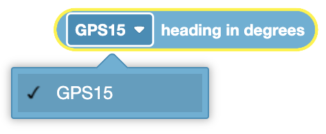

GPS 航向#
GPS 航向 块用于根据传感器从 GPS 字段代码读取的数据报告字段上 GPS 传感器的航向。
([GPS 15 v] 归位角度值)
GPS 航向报告块报告的范围是从 0.00 到 359.99 度
航向对应于场方向,范围为顺时针方向 0º 至 359.9º。0º 位于 12 点钟位置。
默认情况下,GPS 航向报告块报告 GPS 传感器的航向。
如果在配置 GPS 传感器时添加了角度偏移,则报告的航向将是机器人上的参考点。
选择一个 GPS 传感器来报告航向。
GPS 航向设备在带有图形界面元素的数字屏幕上显示当前航向和信号质量。
在这个例子中,机器人(起始方向面向场地的12点钟方向)转向场地右侧墙壁,直到航向报告大于90度。然后机器人停止行驶。
当开始
[Turn slowly to face the right wall.]
设定转向速度为 (20) [% v]
[右 v] 转
[Stop turning when the GPS reports a heading greater than 90 degrees..]
等到 <([GPS 20 v] 归位角度值) [math_greater_than v] (90)>
驱动停止

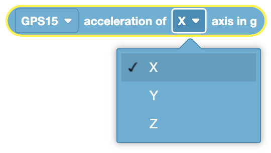

GPS加速#

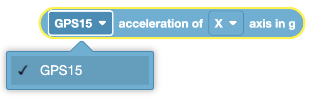

GPS 加速度块用于报告 GPS 传感器上指定轴的加速度值。
([GPS 15 v] [X v] 轴加速度值)
GPS 加速度块报告的值范围是从 -4.0 到 4.0 Gs。
选择要使用的 GPS 传感器。
用于在机器人应用中感知和报告加速度值的 GPS 加速度设备图片。
选择要报告加速度的轴:
  • X - 报告 GPS 传感器正向和反向旋转的加速度。
  • Y - 报告 GPS 传感器左右旋转的加速度。
  • Z - 报告 GPS 传感器上下运动的加速度。
该图展示了用于在机器人应用中感测运动的 GPS 加速度轴。
在这个例子中,机器人将向前移动,并在 1 秒后报告其在 X 和 Y 轴上的当前加速度。
当开始
[Drive forward for one second.]
驱动 [向前 v]
等待 (1) 秒
[Print the X and Y accelerations as the Drivetrain moves.]
在 ([GPS 15 v] [X v] 轴加速度值) 上打印 [Brain v] ◀ 并设定光标为下一行
在 ([GPS 15 v] [Y v] 轴加速度值) 上打印 [Brain v] ◀ 并设定光标为下一行

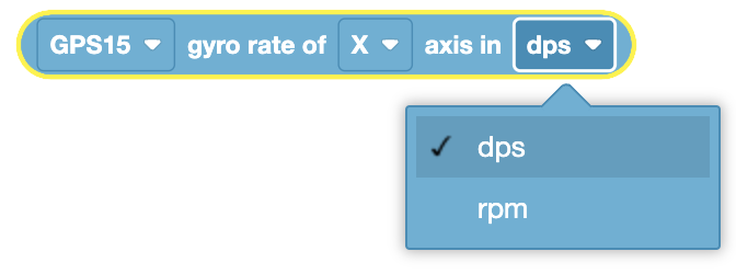

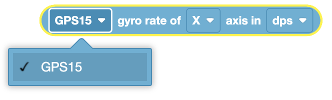

GPS陀螺仪速率#
GPS 陀螺仪速率 模块用于报告 GPS 传感器上指定轴的旋转速率。
([GPS 15 v] 陀螺仪在 [X v] 轴上角速度 [dps v] 值)
GPS 陀螺仪速率 块报告的范围是每秒 -1000 到 1000 度(dps),或每分钟 -167 到 167 转(rpm)。
选择要使用的 GPS 传感器。

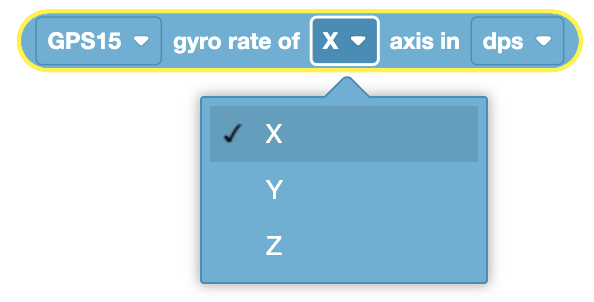

选择要报告加速度的轴:
  • X - 报告 GPS 传感器沿 X 轴旋转时的旋转速率。
  • Y - 报告 GPS 传感器沿 Y 轴旋转时的旋转速率。
  • Z - 报告 GPS 传感器在 Z 轴旋转时的旋转速率。

选择报告陀螺仪速率的单位:dpsrpm
该图显示了 GPS 陀螺仪速率单位,说明了以度/秒为单位的旋转速度测量。
在这个例子中,机器人将向左转动,并在 1 秒后报告其当前的 X 轴陀螺仪速率。
当开始
[Turn towards the left for one second.]
[左 v] 转
等待 (1) 秒
[Print the gyro rate of the X axis as the Drivetrain turns.]
在 ([GPS 15 v] 陀螺仪在 [X v] 轴上角速度 [dps v] 值) 上打印 [Brain v] ◀ 并设定光标为下一行

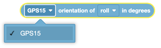

GPS 定位#

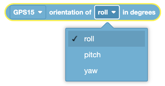

GPS 方向块用于报告 GPS 传感器上指定轴的方向。
([GPS 15 v] [横滚 v] 偏转角度值)
选择要使用的 GPS 传感器。
用于在机器人应用中跟踪位置和航向的 GPS 定位设备图片。
选择要报告方向的轴:
  • roll - 报告 -180 度到 +180 度之间的值,表示 GPS 传感器向左或向右倾斜时的角度。
  • pitch - 报告 -90 度到 +90 度之间的值,表示 GPS 传感器向前或向后倾斜时的角度。
  • 偏航 - 报告 -180 度到 +180 度之间的值,表示 GPS 传感器绕垂直轴旋转时的角度。
该图展示了机器人应用中用于导航和定位的 GPS 方向轴。
在这个例子中,机器人将向左转,并在 1 秒后报告其偏航。
当开始
[左 v] 转
等待 (1) 秒
[Print the yaw as the Drivetrain turns.]
在 ([GPS 15 v] [偏转 v] 偏转角度值) 上打印 [Brain v] ◀ 并设定光标为下一行

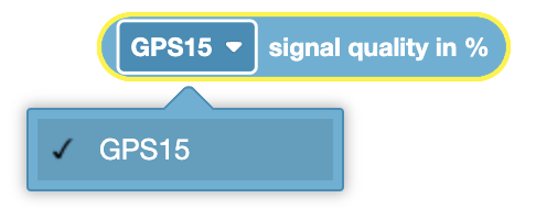

GPS信号质量#
GPS 信号质量 块用于报告 0-100 之间的数值百分比,表示 GPS 传感器的当前信号质量。
报告值
描述
100
GPS 传感器报告的所有位置和航向数据均有效。
~90
任何位置数据不再通过捕获 VEX 字段代码中的信息来计算,而是通过其他方式。
0 - 80
只有 GPS 传感器航向值有效,但随着时间的推移,GPS 传感器扫描的 VEX 字段代码不足以准确确定位置和航向信息,报告的信号质量将持续下降直至为 0,此时任何 GPS 传感器数据都会被有效冻结且不再有效。
([GPS 15 v] 信号质量 %)
选择要使用的 GPS 传感器。
用于传感设备的 GPS 信号质量显示,以百分比数值表示当前 GPS 信号强度。
在此代码片段中,由于Forever循环的存在,信号质量将不断被检查。只有当GPS传感器的信号质量报告值高于90时,TRUE分支才会运行,以确保项目中使用的GPS传感器数据有效。
