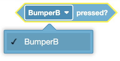

Bumper Pressed 块用于报告保险杠开关是否被按下。
<[BumperB v] 按下了?>
当按下选定的保险杠开关时,保险杠按下块会报告“True”。
当未按下选定的保险杠开关时,保险杠按下块将报告“False”。
选择要使用的保险杠开关。
