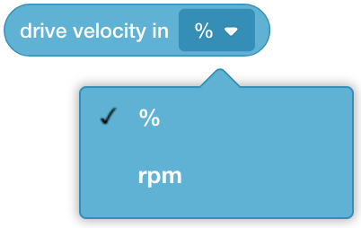

Velocidad de conducción#
El bloque Velocidad de transmisión se utiliza para informar la velocidad actual del tren motriz.
(velocidad de accionamiento en [% v])
El bloque Velocidad de conducción informa un rango de -100% a 100% o de -600 rpm a 600 rpm.
Seleccione las unidades en las que desea informar, porcentaje (%) o rotaciones por minuto (rpm).

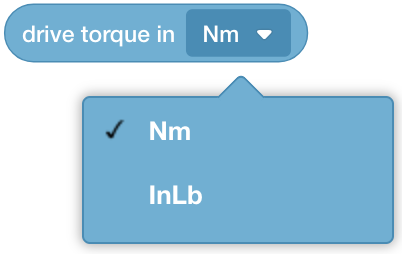

Par de accionamiento#
El bloque Drive Torque se utiliza para informar la cantidad de torque (fuerza rotacional) que el tren motriz está utilizando actualmente.
(par de accionamiento en [Nm v])
El bloque Drive Torque informa un rango de 0,0 a 18,6 pulgadas-libras (InLB) o de 0,0 a 2,1 Newton-metros (Nm).
Seleccione las unidades en las que desea informar, Nm o InLb.
