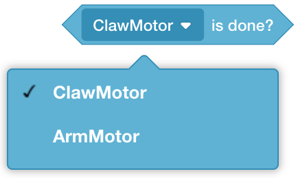

**电机是否完成?**块用于报告所选的 V5 智能电机或电机组是否已完成其运动。
<[ClawMotor v] 已结束?>
当选定的电机或电机组完成其运动时,**电机完成了吗?**块会报告“True”。
当选定的电机或电机组仍在运动时,**电机是否完成?**块会报告“False”。
选择要使用的电机或电机组。

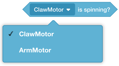

电机在旋转吗?#
**电机正在旋转?**块用于报告所选的 V5 智能电机或电机组当前是否正在移动。
<[ClawMotor v] 正在转?>
当选定的电机或电机组正在移动时,**电机正在旋转?**块会报告“True”。
当选定的电机或电机组没有移动时,**电机是否旋转?**块会报告“False”。
选择要使用的电机或电机组。
图片显示电机旋转,表明其在机器人控制系统中的运行状态。

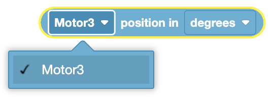

电机位置块用于报告 V5 智能电机或电机组的第一个电机行驶的距离。
([Motor 3 v] 转位 [度 v])
选择要使用的电机或电机组。
说明 V5 智能电机操作的电机位置和传感参数的图表。

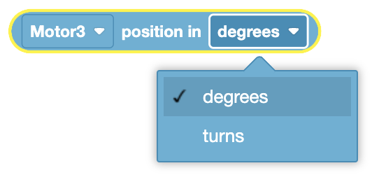

选择报告的单位,
图示说明 V5 Brain Sensing 中的运动位置单元及其对应值。

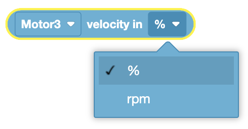

电机转速#

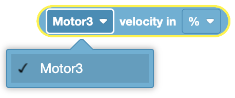

电机速度块用于报告 V5 智能电机或电机组第一个电机的当前速度。
([Motor 3 v] 速度 [% v] 值)
电机速度块报告的范围从 -100% 到 100% 或 -600rpm 到 600rpm。
选择要使用的电机或电机组。
该图显示了电机速度传感参数,包括位置、电流、功率、扭矩和效率指标。
选择报告的单位,百分比(%)每分钟转数(rpm)
图表展示了 V5 智能电机的速度单位,包括 RPM 和百分比测量值。

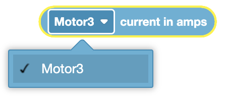

电机电流#
电机电流块用于报告 V5 智能电机或电机组所吸收的电流量(以安培 (amps) 为单位)。
([Motor 3 v] 电流安培值)
选择要使用的电机或电机组。
该图显示了电机电流参数,包括功率、扭矩、效率和电机感应温度。

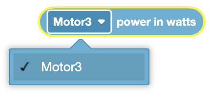

电机功率块用于报告 V5 智能电机或电机组的第一个电机当前产生的功率输出量。
([Motor 3 v] 功率瓦特值)
选择要使用的电机或电机组。

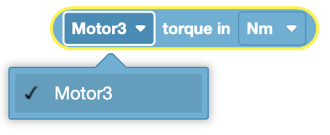

电机扭矩#
电机扭矩块用于报告 V5 智能电机或电机组的第一个电机当前使用的扭矩(旋转力)的大小。
([Motor 3 v] 扭矩 [Nm v] 值)
电机扭矩块报告的范围是 0.0 到 18.6 英寸磅 (InLB) 或 0.0 到 2.1 牛顿米 (Nm)。
选择要使用的电机或电机组。
该图显示了 V5 智能电机的扭矩参数,包括扭矩、功率和效率指标。

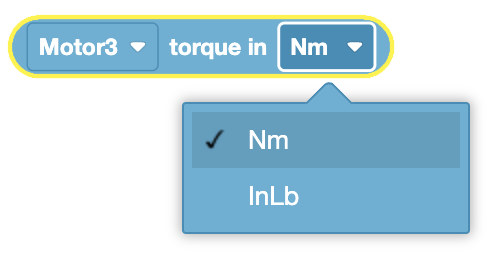

选择报告的单位,NmInLb
图示说明 V5 智能电机的电机扭矩测量单位,包括 InLB 和 Nm。

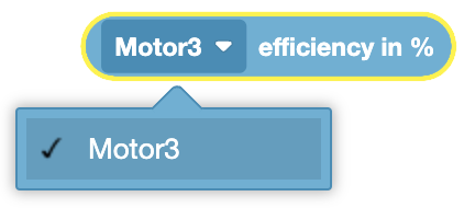

电机效率#
电机效率块用于报告 V5 智能电机或电机组第一个电机的效率。
([Motor 3 v] 效率百分比)
电机效率块报告的范围从 0% 到 100%,由电机使用的功率值(以瓦特为单位)(输入)与电机提供的功率量(以瓦特为单位)(输出)决定。
V5 智能电机或电机组在正常使用情况下通常可达到 65% 的最大效率。
选择要使用的电机或电机组。
该图显示了 V5 智能电机的功率、扭矩和温度等电机效率指标。

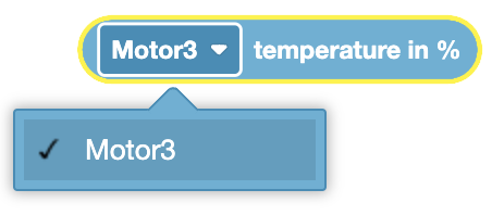

电机温度块用于报告 V5 智能电机或电机组第一个电机的温度。
([Motor 3 v] 温度百分比)
电机温度块报告的范围从 0% 到 100%。
选择要使用的电机或电机组。
