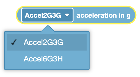

根据模拟加速度计上的跳线设置,加速度计加速度块报告的范围从 -2.0 G 到 2.0 G 或 -6.0 G 到 6.0 G。
选择要使用的加速度计。
