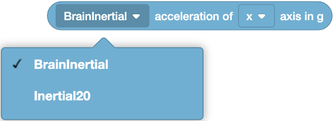

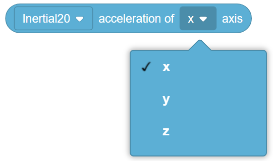

加速度块用于报告惯性传感器上某个轴(x、y 或 z)的加速度值。
([Inertial 20 v] [X v] 轴加速度值)
加速度块报告的范围是从 -4.0 到 4.0 Gs。
选择要使用的陀螺仪/惯性传感器。
用于测量机器人应用中的运动和速度的加速度装置图示。
选择要使用的轴:
  • x - 当惯性传感器从向前移动到向后时,X 轴报告加速度。
  • y - 当惯性传感器左右移动时,Y 轴报告加速度。
  • z - 当惯性传感器从上向下移动时,Z 轴报告加速度。

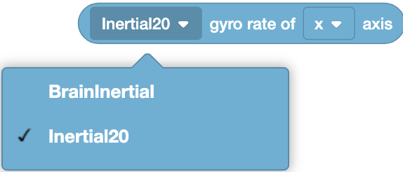

陀螺仪速率 模块用于报告惯性传感器上某个轴(x、y 或 z)的旋转速率。
([Inertial 20 v] [X v] 轴陀螺仪角速度)
陀螺仪速率块报告的范围是 -1000.0 到 1000.0 dps(度/秒)。
选择要使用的陀螺仪/惯性传感器。

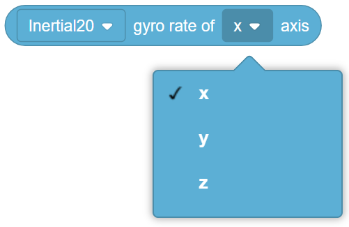

选择要使用的轴:
  • x - 当惯性传感器在 X 轴上旋转时,X 轴报告旋转速率(基于传感器的方向)。
  • y - 当惯性传感器在 Y 轴上旋转时,Y 轴报告旋转速率(基于传感器的方向)。
  • z - 当惯性传感器在 Z 轴上旋转时,Z 轴报告旋转速率(基于传感器的方向)。

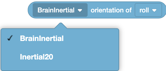

方向#
方向块用于报告惯性传感器的方向角。
([Inertial 20 v] [横滚 v] 偏转角度值)
选择要使用的陀螺仪/惯性传感器。
大脑传感设备的图像,屏幕上显示各种传感器读数,包括计时器和电池状态。

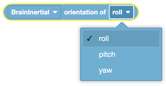

选择要使用的方向:
  • roll - Y 轴表示滚动,报告 -180 度到 +180 度之间的值。
  • pitch - X 轴代表俯仰,报告 -90 度到 +90 度之间的值。
  • 偏航 - Z 轴表示偏航,报告的值在 -180 度到 +180 度之间。
