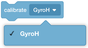

陀螺仪校准模块用于校准陀螺仪/GPS/惯性传感器,以减少漂移量。建议在项目开始时使用此模块。
校准 [GyroH v]
大脑必须保持静止才能使校准过程成功,这大约需要 2 秒钟。
选择要使用的陀螺仪/GPS/惯性传感器。

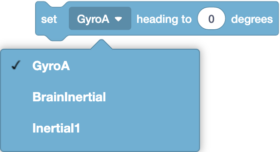

设置航向块用于将陀螺仪/GPS/惯性传感器的当前航向位置设置为设定值。
设定 [GyroA v] 归位为 (0) 度
设置航向块接受 0.0 到 359.99 度的范围。

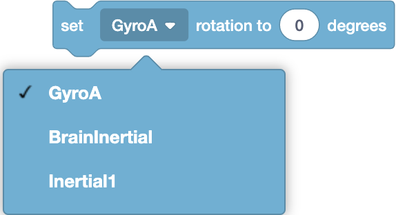

设置旋转块用于将陀螺仪/GPS/惯性传感器的当前旋转位置设置为设定值。
设定 [Inertial 1 v] 转向为 (0) 度
设置旋转块接受任何正数或负数小数或整数。

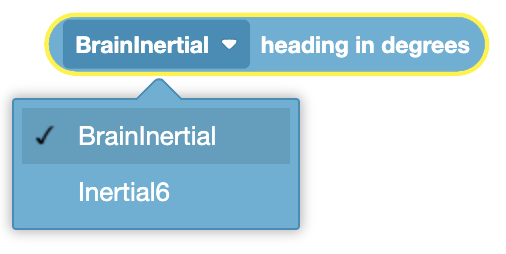

航向角块用于报告 3 线陀螺仪传感器或 V5 惯性传感器的当前航向(以度为单位)。
([BrainInertial v] 归位角度值)
航向角块报告的范围是 0.0 到 359.99 度。
选择要使用的陀螺仪/惯性传感器。

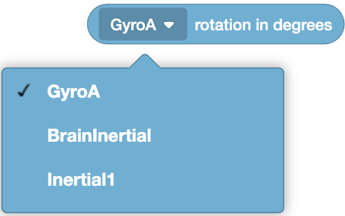

旋转角度块用于报告 3 线陀螺仪传感器或 V5 惯性传感器的当前旋转角度(以度为单位)。
([BrainInertial v] 转向角度值)
顺时针方向报告为正值,逆时针方向报告为负值。
选择要使用的陀螺仪/惯性传感器。
