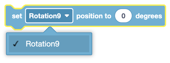

设置旋转传感器位置#
设置旋转传感器位置块用于将旋转传感器的当前位置设置为定义值。
设定 [Rotation 9 v] 位置为 (0) 度
设置旋转传感器位置块接受任何正或负的十进制数或整数。
选择要使用的旋转传感器。

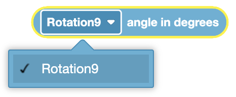

旋转传感器角度#
旋转传感器角度块用于报告旋转传感器当前的旋转角度(以度为单位)。
([Rotation 9 v] 角度值)
旋转传感器角度块报告的值范围为 0.00 到 359.99。
选择要使用的旋转传感器。

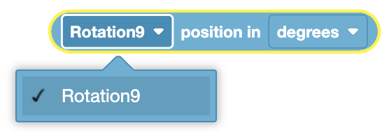

旋转传感器位置#
旋转传感器位置块用于报告所选旋转传感器的当前旋转位置。
([Rotation 9 v] 转位 [度 v] :: custom-sensing)
选择要使用的旋转传感器。

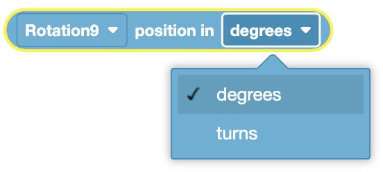

选择报告位置的单位:
该图显示了旋转传感器位置单位及其对应的度数和速度值。

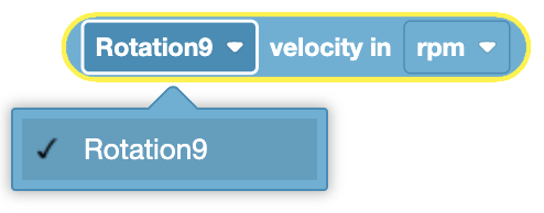

旋转传感器速度#
旋转传感器速度块用于报告旋转传感器的当前速度。
([Rotation 9 v] 速度 [rpm v] 值 :: custom-sensing)
选择要使用的旋转传感器。
旋转传感器在机器人环境中显示速度读数,并显示图形界面元素。

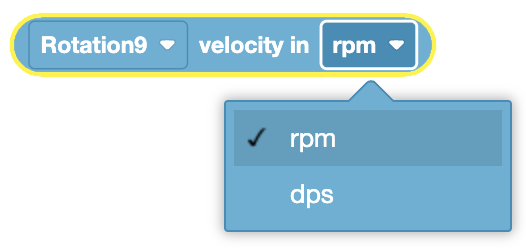

选择报告位置的单位:每分钟转数 (rpm)每秒度数 \(dps\)
该图展示了机器人应用中的旋转传感器速度单位,显示了度数和 RPM 测量值。
