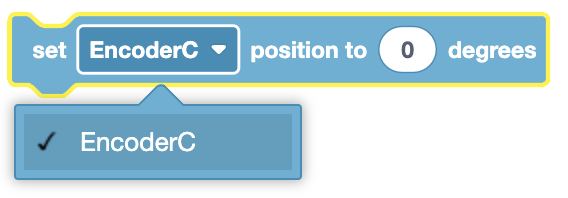

Elija qué codificador de eje utilizar.
Dispositivo codificador de eje que muestra datos de posición y velocidad en una pantalla V5 Brain para aplicaciones robóticas.

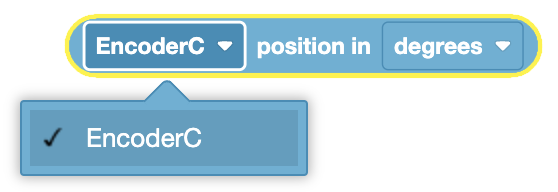

Dispositivo de posición del codificador de eje que muestra configuraciones para la posición y velocidad del motor en aplicaciones robóticas.

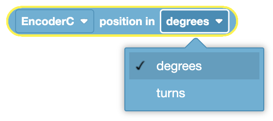

Seleccione en qué unidad desea informar: grados o vueltas.
Diagrama de unidades de posición del codificador de eje que ilustra la medición de la posición y velocidad rotacional en robótica.

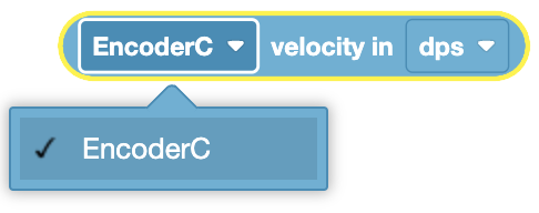

Dispositivo de velocidad con codificador de eje que muestra datos de velocidad en tiempo real en grados por segundo para un control preciso del motor.

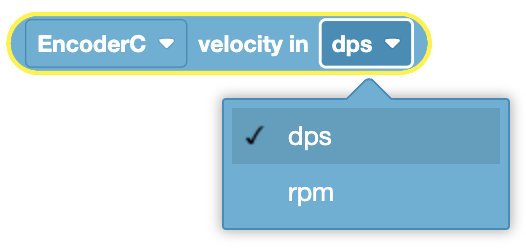

Seleccione la unidad en la que desea informar: grados por segundo \(dps\) o rotaciones por minuto (rpm).
Diagrama de unidades de velocidad del codificador de eje que ilustra las mediciones de grados por segundo \(dps\) y rotaciones por minuto (rpm).
