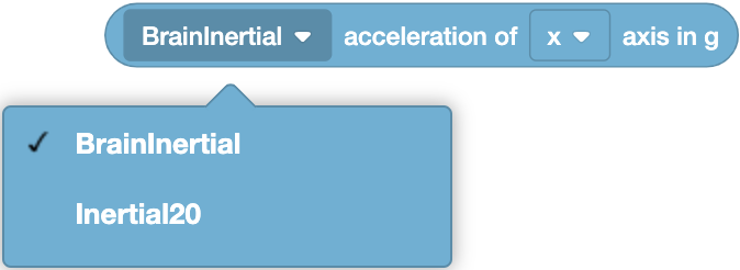

Elija qué sensor giroscópico/inercial utilizar.
Ilustración de un dispositivo de aceleración utilizado para medir el movimiento y la velocidad en aplicaciones robóticas.

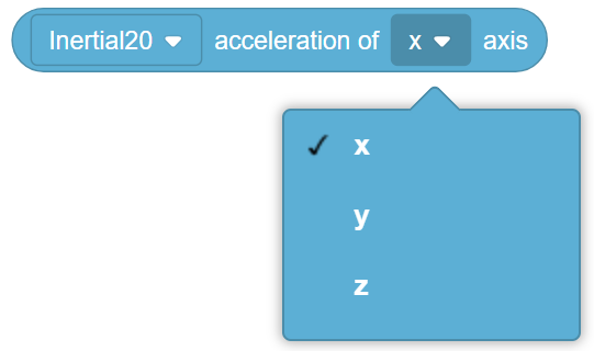

Elija qué eje utilizar:
  • x - El eje X informa la aceleración cuando el sensor inercial se mueve hacia adelante y hacia atrás.
  • y - El eje Y informa la aceleración cuando el sensor inercial se mueve de lado a lado.
  • z - El eje Z informa la aceleración cuando el sensor inercial se mueve hacia arriba y hacia abajo.

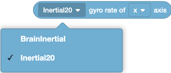

Imagen de un dispositivo de velocidad giroscópica que muestra datos de orientación y rotación para aplicaciones robóticas.

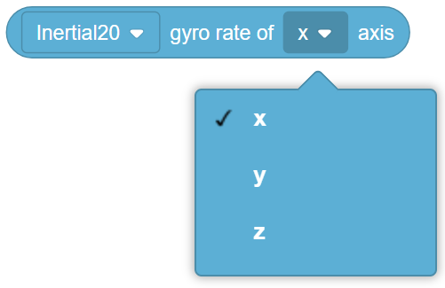

  • x - El eje X informa la velocidad de rotación cuando el sensor inercial gira en el eje X (según la orientación del sensor).
  • y - El eje Y informa la velocidad de rotación cuando el sensor inercial gira en el eje Y (según la orientación del sensor).
  • z - El eje Z informa la velocidad de rotación cuando el sensor inercial gira en el eje Z (según la orientación del sensor).

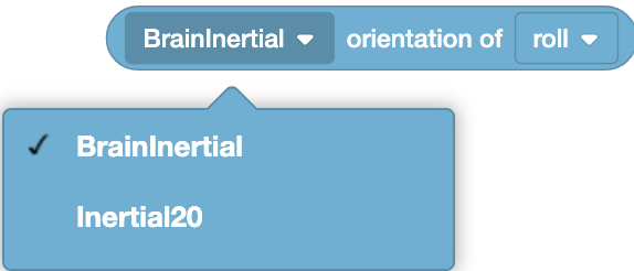

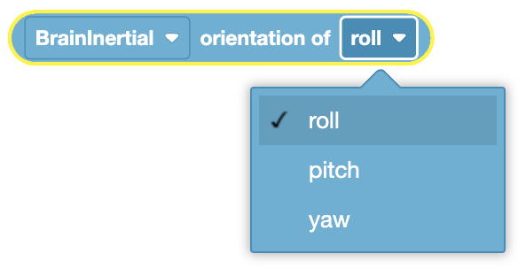

Elija qué orientación utilizar:
  • roll - El eje Y representa el balanceo, que indica un valor entre -180 y +180 grados.
  • paso - El eje X representa el paso, que indica un valor entre -90 y +90 grados.
  • guiñada - El eje Z representa la guiñada, que informa un valor entre -180 y +180 grados.
