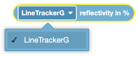

El bloque Reflectividad del rastreador de línea se utiliza para informar la cantidad de luz reflejada mediante el sensor rastreador de línea.
([LineTrackerG v] reflectividad en %)
Elija qué sensor de seguimiento de línea utilizar.
