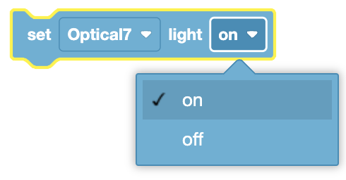

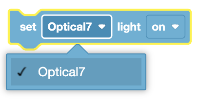

El bloque Establecer luz óptica permite activar o desactivar la luz del sensor óptico. Esta luz permite que el sensor óptico detecte objetos si observa un objeto en una zona oscura.
conjunto [Optical 7 v] luz [encendido v]
Elija qué sensor óptico utilizar.
Interfaz de configuración de dispositivo de luz óptica para detección cerebral y control motor en aplicaciones robóticas.

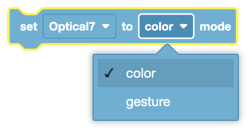

Elija si desea encender o apagar la luz.
Icono para configurar el modo de luz óptica en un sensor, indicando opciones para detección de color o gestos.
En este ejemplo, el sensor óptico encenderá su luz durante dos segundos antes de apagarla.

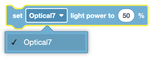

El bloque Establecer potencia de luz óptica se utiliza para configurar la potencia de luz del sensor óptico
set [Optical7 v] light power to (50)%
El bloque Establecer potencia de luz óptica admite un rango de 0 % a 100 %. Esto cambiará el brillo de la luz en el sensor óptico. Si la luz está apagada, este bloque la encenderá.
Interfaz de configuración del dispositivo de potencia de luz óptica para ajustar la intensidad de la luz y detectar objetos con sensores ópticos.
En este ejemplo, la luz de encendido del sensor óptico se establece al 75 % antes de esperar a detectar un objeto para imprimir un mensaje.

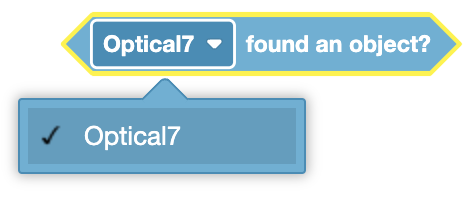

Objeto encontrado por sensor óptico#
El bloque Objeto encontrado por sensor óptico se utiliza para informar si el sensor óptico detecta un objeto cerca de él.
<[Optical 7 v] Encontraste un objeto?>
El bloque Objeto encontrado por sensor óptico informa “Verdadero” cuando el sensor óptico detecta un objeto cerca de él.
El bloque Objeto encontrado en el sensor óptico informa “Falso” cuando un objeto no está dentro del alcance del sensor óptico.

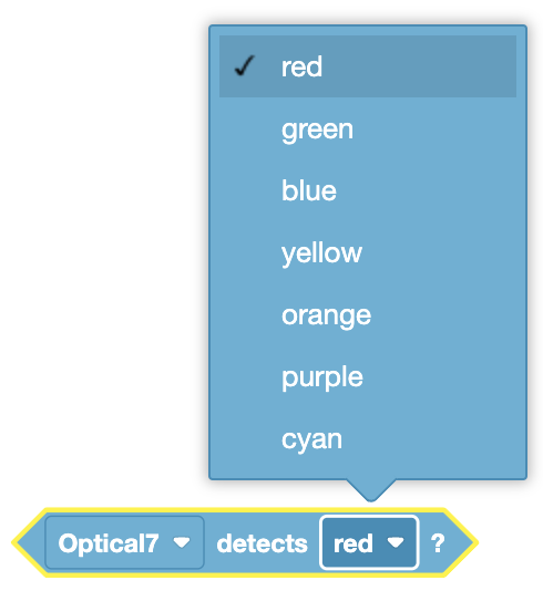

El sensor óptico detecta el color#
El bloque El sensor óptico detecta color se utiliza para informar si el sensor óptico detecta el color especificado.
<[Optical 7 v] detecta [rojo v]?>
El bloque El sensor óptico detecta color informa “Verdadero” cuando el sensor óptico detecta el color especificado.
El bloque El sensor óptico detecta color informa “Falso” cuando el sensor óptico no detecta el color especificado.
Sensor óptico que detecta el color con indicadores visuales y configuraciones mostradas en una interfaz digital.
Elija el color que buscará el sensor óptico.

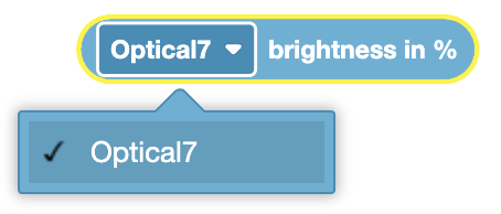

Brillo óptico#
El bloque Brillo óptico se utiliza para informar la cantidad de luz detectada por el sensor óptico.
([Optical 7 v] brillo en %)
El bloque Brillo óptico informa un valor numérico del 0% al 100%.
Si se detecta una gran cantidad de luz, se informará un valor de brillo alto.
Una pequeña cantidad de luz detectada informará un valor de brillo bajo.

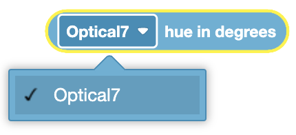

El bloque Tono óptico se utiliza para informar el tono del color de un objeto.
([Optical 7 v] tono en grados)
El bloque Tono Óptico reporta un valor numérico que representa el tono de color de un objeto. Devuelve un número entre 0 y 359.
El valor puede considerarse como la ubicación del color en una rueda de colores en grados.
Imagen de un dispositivo de tono óptico que muestra valores de tono de color en una pantalla en un contexto robótico.
En este ejemplo, el sensor óptico imprimirá el tono visto actualmente en la pantalla del cerebro.
cuando empezó
imprimir ([Optical 7 v] tono en grados) en [Brain v] ◀ y coloque el cursor en la siguiente fila
