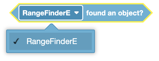

Elija qué sensor de telémetro ultrasónico utilizar.

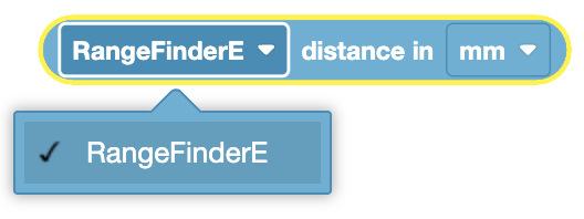

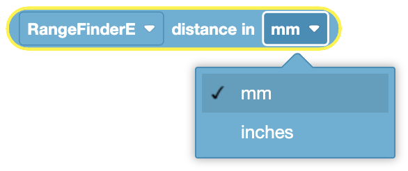

Seleccione la unidad que desea reportar: milímetros (mm) o pulgadas.
