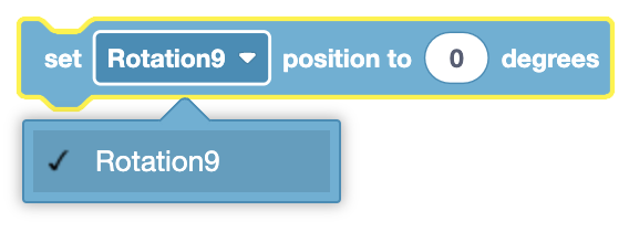

El bloque Establecer posición del sensor de rotación se utiliza para establecer la posición actual de un sensor de rotación en un valor definido.
Establezca la posición [Rotation 9 v] a (0) grado
El bloque Establecer posición del sensor de rotación acepta cualquier número decimal o entero positivo o negativo.
Elija qué sensor de rotación utilizar.

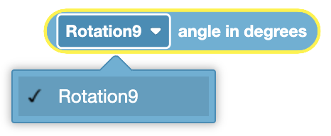

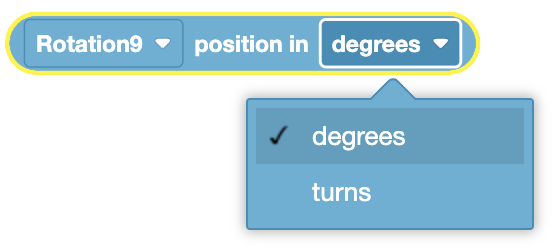

Elija en qué unidades se informará la posición: grados o vueltas.

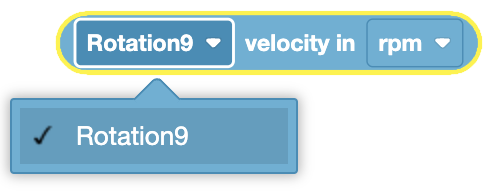

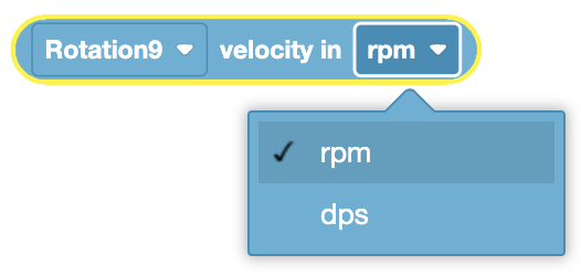

Elija en qué unidades se informará la posición: revoluciones por minuto (rpm) o grados por segundo \(dps\).
