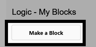

  1. V panelu nástrojů přejděte do kategorie Logika - Moje bloky a vyberte možnost Vytvořit blok.
Snímek obrazovky panelu nástrojů s otevřenou kategorií Logika – Moje bloky a zvýrazněným tlačítkem Vytvořit blok.
