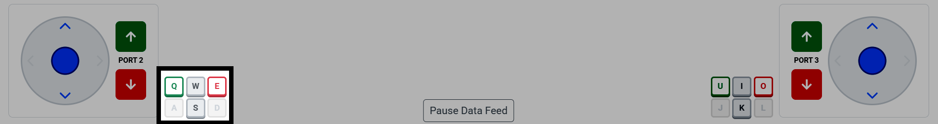

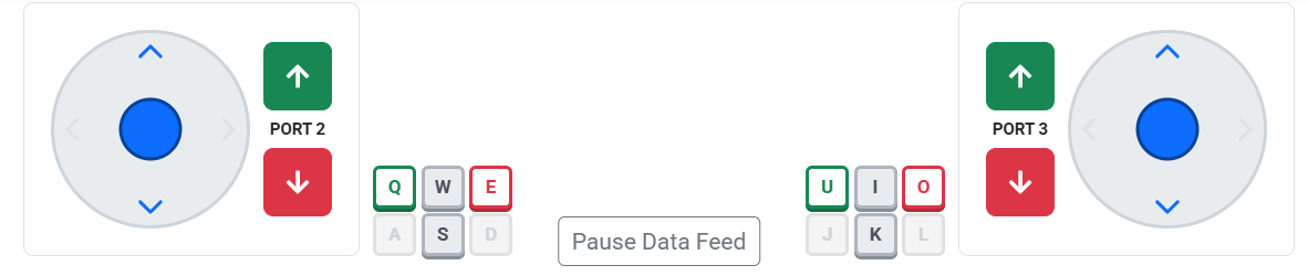

Na každé straně karty Disk se nachází joystick na obrazovce, který můžete ovládat myší nebo klávesami na klávesnici, které jsou pod ním namapovány.
Snímek obrazovky joysticku portu 2 v režimu Drive, zobrazující ovládací prvky pohonu a zařízení pro danou stranu.
Q/E a U/O vždy ovládají zařízení na portu 2 a portu 3. Zbývající klávesy ovládají hnací ústrojí a při aktivaci vždy znamenají totéž – W/I jízda vpřed, S/K jízda vzad, A/D a J/L otáčení – ale které z nich jsou aktivní, závisí na režimu jízdy:

Například v režimu Tank Drive jsou aktivní pouze W/S a I/K:
Snímek obrazovky režimu Drive se zvýrazněnými ovládacími prvky klávesnice Portu 2 a klávesami Q, W a E. Snímek obrazovky režimu Drive se zvýrazněnými ovládacími prvky klávesnice Portu 3 a klávesami U, I a O.

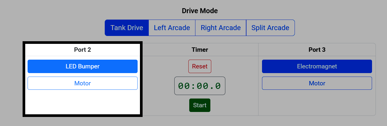

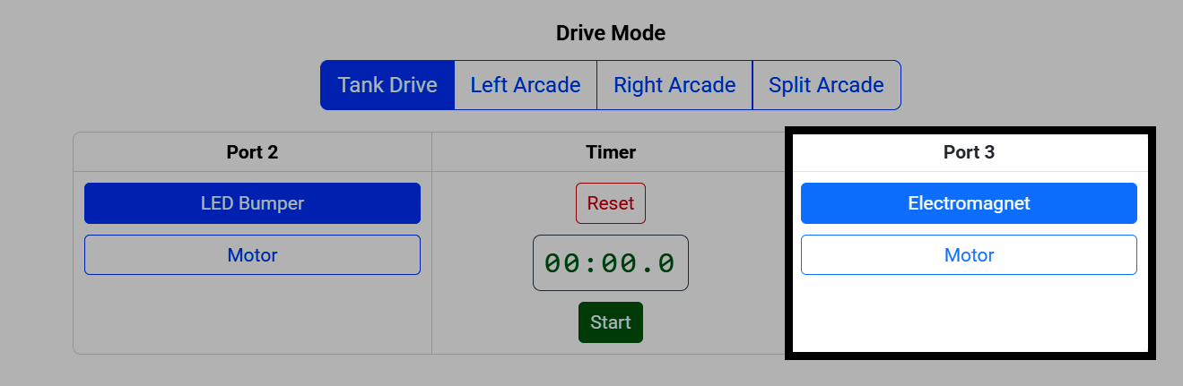

Můžete si také vybrat, které zařízení je zapojeno do portu 2 a portu 3, pokud máte připojený LED nárazník, elektromagnet nebo další motor.
Snímek obrazovky režimu pohonu se zvýrazněným voličem zařízení Port 2 a možnostmi pro LED nárazník a motor. Snímek obrazovky režimu pohonu se zvýrazněným voličem zařízení Port 3 a možnostmi elektromagnetu a motoru.

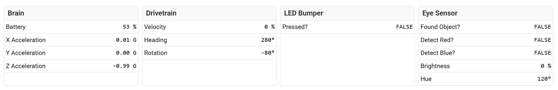

Živá data#
Datové tabulky zobrazují data v reálném čase o mozku, hnacím ústrojí a připojených zařízeních vašeho robota.
Snímek obrazovky datových tabulek v režimu Drive, zobrazující živá data z Brain, Drivetrain, LED Bumper a Eye Sensor.

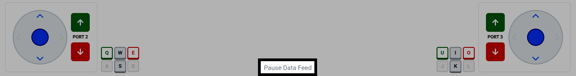

Pokud si chcete data prohlédnout blíže, vyberte možnost Pozastavit datový kanál, chcete-li je zmrazit.
Snímek obrazovky režimu Jízda se zvýrazněným tlačítkem Pozastavit datový kanál.
