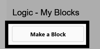

  1. Przejdź do kategorii Logika - Moje bloki w skrzynce z narzędziami i wybierz opcję Utwórz blok.
Zrzut ekranu skrzynki z narzędziami z otwartą kategorią Logika - Moje bloki i zaznaczonym przyciskiem Utwórz blok.
