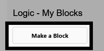

  1. Ve a la categoría Logic - My Blocks en la caja de herramientas y selecciona Make a Block.
Captura de pantalla de la caja de herramientas con la categoría Logic - My Blocks abierta y el botón Make a Block resaltado.
