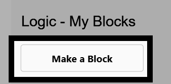

  1. Accédez à la catégorie Logique - Mes blocs dans la boîte à outils, puis sélectionnez Créer un bloc.
Capture d'écran de la boîte à outils avec la catégorie Logique - Mes blocs ouverte et le bouton Créer un bloc mis en surbrillance.
