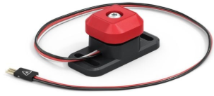

Bumper Switch to przełącznik mechaniczny, który po naciśnięciu zamyka obwód, umożliwiając robotowi wykrywanie naciśnięć i zwolnień.
VEX EXP Bumper Switch to urządzenie 3-żyłowe z szeroką czarną podstawą, którą można przymocować do robota, oraz czerwonym przyciskiem na górze.
