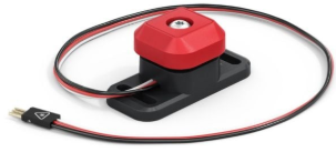

碰撞開關是一種機械開關,按下時會接通電路,使機器人能夠偵測到按下和釋放動作。
VEX EXP 碰撞開關是一款三線設備 帶有一個寬大的黑色底座,用於將其連接到機器人上,頂部有一個紅色可按壓按鈕。
