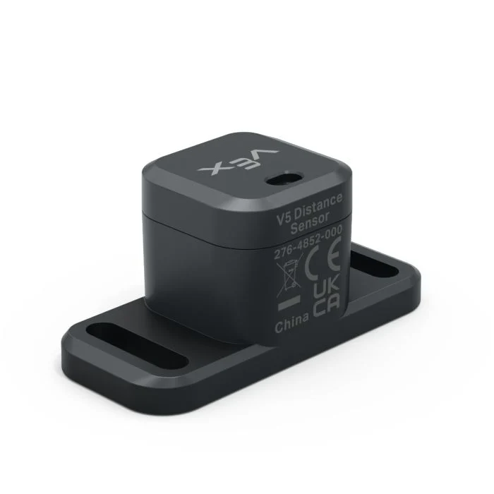

Датчик расстояния#
Введение#
Датчик расстояния может определять, находится ли объект перед ним, и показывать расстояние до него. Он также может сообщать относительную скорость обнаруженного объекта и оценивать его размер: малый, средний или большой.
Датчик расстояния работает в диапазоне от 20 мм до 2000 мм.
При фокусном расстоянии менее 200 мм точность составляет приблизительно ±15 мм. При фокусном расстоянии более 200 мм точность повышается примерно до 5%.
Датчик расстояния использует лазер класса 1. Обнаружение направлено прямо вперед и безопасно для использования в классе.
Ниже приведён список доступных блоков:
расстояние до объекта — Сообщает расстояние между датчиком расстояния и ближайшим обнаруженным объектом.
скорость объекта — Сообщает, с какой скоростью обнаруженный объект движется к датчику расстояния или от него.
Размер объекта равен — Сообщает, соответствует ли обнаруженный объект выбранному размеру.
Расстояние до объекта обнаружено — Сообщает, обнаруживает ли датчик расстояния в данный момент объект.
