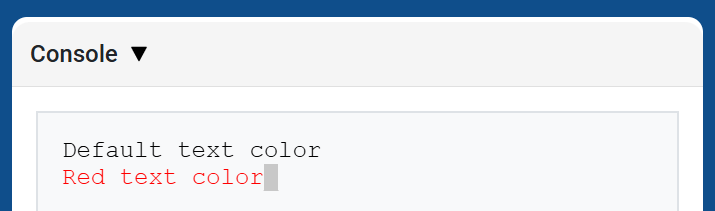

set_print_color#
set_print_color устанавливает цвет текста, используемого для вывода в консоль после применения этого метода. В начале проекта цвет текста в консоли устанавливается на BLACK.
brain.set_print_color(color)
Параметры
Описание
color
Цвет текста, отображаемого в консоли:
  • BLACK
  • BLUE
  • GREEN
  • RED
def main():
    brain.print("Default text color")
    brain.new_line()
    brain.set_print_color(RED)
    brain.print("Red text color")
# VR threads — Do not delete
vr_thread(main)
Консоль VEXcode, отображающая консоль и черный текст «Цвет текста по умолчанию» в первой строке и красный текст «Красный цвет текста» во второй строке.
