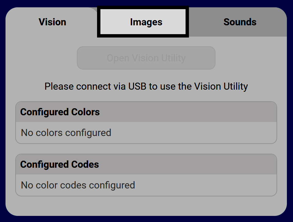

Chọn tab Hình ảnh#
Ảnh chụp màn hình bảng điều khiển trong VEXcode AIR, với tab Hình ảnh được tô sáng ở giữa.

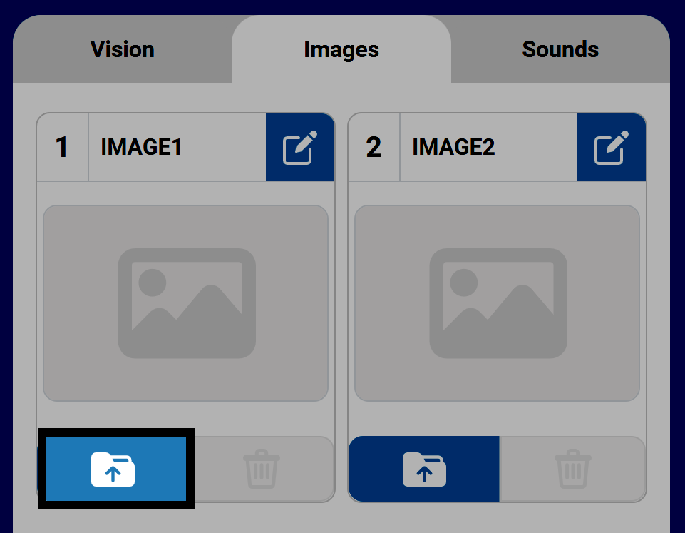

Chọn biểu tượng Tải lên#
Ảnh chụp màn hình phần đầu của tab Hình ảnh trong Bảng điều khiển đang mở, hiển thị hàng đầu tiên của bảng hình ảnh, với hai ô hình ảnh. Nút Tải lên cho hình ảnh 1, với biểu tượng thư mục có mũi tên hướng lên ở góc dưới bên trái được tô sáng.

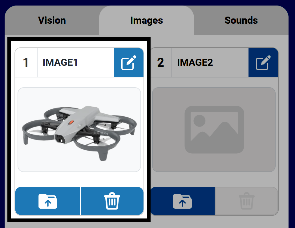

Hình ảnh hiện đã có sẵn.#
Sau khi chọn ảnh, ảnh sẽ xuất hiện trong Bảng điều khiển ở vị trí đã chọn. Theo mặc định, ảnh sẽ được đặt tên là IMAGE1 với số thứ tự trùng khớp với vị trí ảnh được tải lên.
Các nút trong ô ảnh đã tải lên sẽ được kích hoạt sau khi ảnh được tải lên. Các nút này cho phép bạn ghi đè, xóa hoặc đổi tên tệp ảnh đã tải lên.
Hình ảnh ở đầu tab Hình ảnh trong Bảng điều khiển vẫn như cũ, giờ hiển thị hình ảnh máy bay không người lái trong Hình 1, và tất cả các nút đều hoạt động.

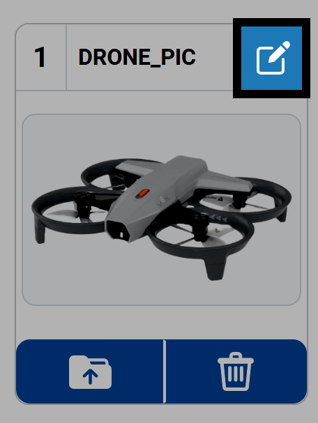

Chọn biểu tượng Bút chì để đổi tên ảnh. Đây sẽ là tên ảnh khi bạn sử dụng tệp ảnh này trong các dự án của mình.
Lưu ý: Tên không được bắt đầu bằng số và không được dài quá 14 ký tự.
Ảnh chụp màn hình cận cảnh của ô số 1 trong tab hình ảnh, với biểu tượng chỉnh sửa hình bút chì ở bên phải ô nhập tên được tô sáng. Tên hiện tại là Drone underscore pic.

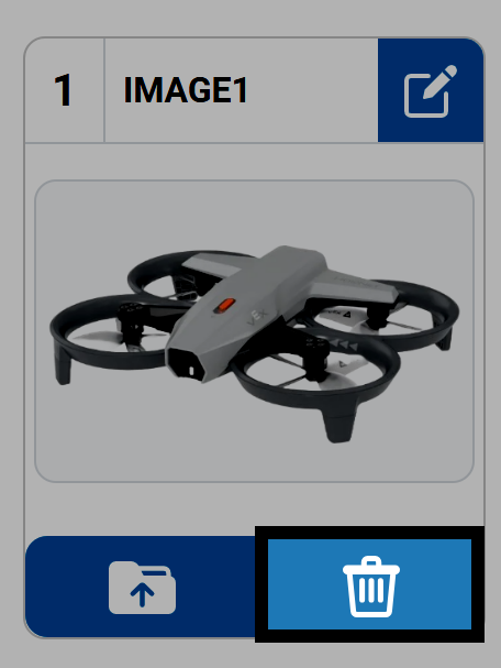

Nhấn vào biểu tượng Thùng rác để xóa tệp hình ảnh khỏi vị trí lưu trữ.
Hình ảnh tương tự như hình trước, nhưng biểu tượng thùng rác ở góc dưới bên phải của phần hình ảnh 1 đã được làm nổi bật.
