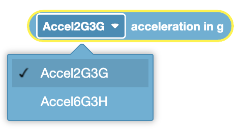

El bloque Aceleración del acelerómetro se utiliza para informar el valor de aceleración de un eje en el acelerómetro analógico.
Pila de bloques VEXcode de código que contiene una aceleración Accel2g3g en el bloque g.#
([Accel2G3G v] aceleración en g)
El bloque Aceleración del acelerómetro informa un rango de -2,0 G a 2,0 G o de -6,0 G a 6,0 G dependiendo de la configuración del puente en el acelerómetro analógico.
Elija qué acelerómetro utilizar.
