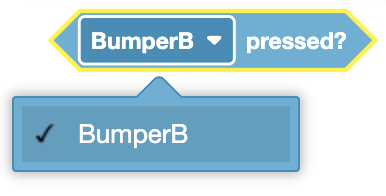

El bloque Parachoques presionado se utiliza para informar si el interruptor de parachoques está presionado.
<[BumperB v] presionado?>
El bloque Parachoques presionado informa Verdadero cuando se presiona el interruptor de parachoques seleccionado.
El bloque Parachoques presionado informa Falso cuando el interruptor de parachoques seleccionado no está presionado.
Elige qué interruptor de parachoques utilizar.
