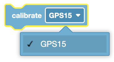

El bloque Calibrar GPS calibra el sensor GPS cuando este se ha configurado como parte de un tren motriz V5. Esto establecerá el rumbo configurado del GPS (según su desplazamiento angular) como el rumbo actual del tren motriz.
calibrar [GPS 15 v]
Elija qué sensor GPS utilizar.

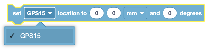

El bloque Establecer ubicación GPS se utiliza para establecer las coordenadas X, Y y el rumbo de un sensor GPS a un valor conocido al inicio de un proyecto. Esto permite reducir las imprecisiones de los datos GPS debido a la proximidad del sensor a las paredes del campo al inicio del proyecto.
Establezca la ubicación [GPS 15 v] en (0) (0) [mm v] y (0) grados
Cuando un sensor GPS está demasiado cerca de las paredes del campo para leer el código de campo (por ejemplo, cuando un robot está en la posición de inicio de un juego en un campo), a menudo pueden ocurrir comportamientos inesperados si el código se basa en los datos de coordenadas y rumbo del GPS.
establecer_campo_de_ubicación_gps

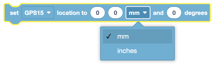

Introduzca las coordenadas X e Y del punto de referencia de su robot en el campo, en esta ubicación conocida. El punto de referencia de su robot es la misma ubicación que se utilizó para calcular los desplazamientos al configurar el sensor GPS.
Elija las unidades que se utilizarán para las coordenadas X e Y.

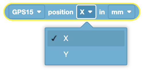

Posición GPS#

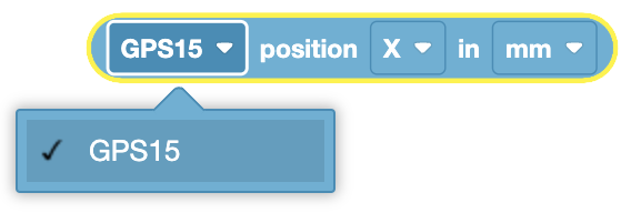

El bloque Posición GPS se utiliza para informar la ubicación de las coordenadas X o Y de un sensor GPS en el campo.
([GPS 15 v] posición [X v] en [mm v])
De manera predeterminada, el bloque informador de posición GPS informa la ubicación de las coordenadas X o Y de un sensor GPS.
Si se agrega un desplazamiento al configurar el sensor GPS, la posición X o Y informada será la del punto de referencia en el robot.
Seleccione un sensor GPS para informar la posición.
Dispositivo de posición GPS que muestra datos de ubicación en tiempo real y lecturas de sensores en una pantalla digital.
Seleccione de qué eje desea informar la posición: X o Y.
Diagrama que ilustra la posición GPS y los datos del eje en un contexto robótico, incluidas las coordenadas y las lecturas de los sensores.

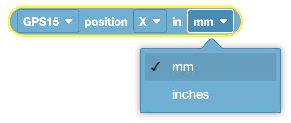

Elija en qué unidades se informará la posición: milímetros (mm) o pulgadas.
Diagrama que ilustra las unidades de posición GPS y sus aplicaciones en la detección robótica.
En este ejemplo, el robot (que comienza en el lado derecho del campo) avanza hacia el centro hasta que la posición X se indica inferior a 0 mm. Entonces, el robot deja de avanzar.

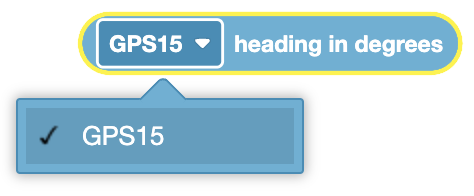

El bloque Rumbo GPS se utiliza para informar el rumbo de un sensor GPS en un campo en función de las lecturas del sensor del código de campo GPS.
([GPS 15 v] rumbo en grados)
El bloque de reporte de rumbo GPS informa un rango de 0,00 a 359,99 grados.
El rumbo corresponde al rumbo de campo, que abarca un rango de 0° a 359,9° en sentido horario. El 0° se encuentra a las 12 en punto.
De manera predeterminada, el bloque de reporte rumbo GPS informa el rumbo de un sensor GPS.
Si se agrega un desplazamiento de ángulo al configurar el sensor GPS, el rumbo informado será el del punto de referencia en el robot.
Seleccione un sensor GPS para informar el rumbo.

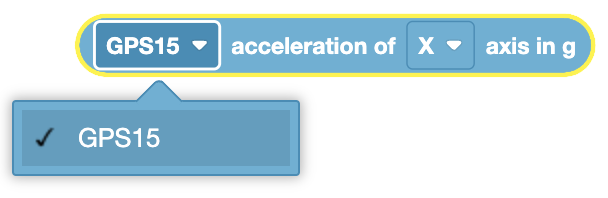

Aceleración GPS#

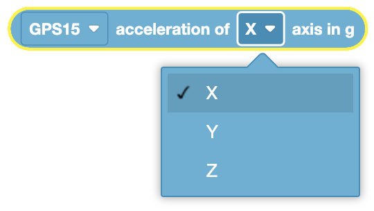

El bloque Aceleración GPS se utiliza para informar el valor de aceleración del eje especificado en un sensor GPS.
([GPS 15 v] aceleración de [X v] eje en g)
El bloque Aceleración GPS informa un rango de valores de -4,0 a 4,0 Gs.
Imagen de un dispositivo de aceleración GPS utilizado para detectar y reportar valores de aceleración en aplicaciones robóticas.
Seleccione de qué eje desea informar la aceleración:
  • X - informa la aceleración de las rotaciones hacia adelante y hacia atrás del sensor GPS.
  • Y - informa la aceleración de las rotaciones izquierda y derecha del sensor GPS.
  • Z - informa la aceleración de los movimientos hacia arriba y hacia abajo del sensor GPS.
Diagrama que ilustra los ejes de aceleración del GPS para detectar movimiento en aplicaciones robóticas.
En este ejemplo, el robot se moverá hacia adelante y después de 1 segundo informará su aceleración actual en los ejes X e Y.

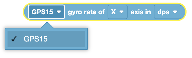

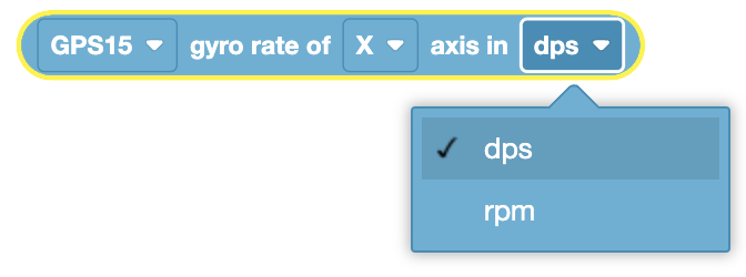

Velocidad del giroscopio GPS#
El bloque Velocidad de giro GPS se utiliza para informar la velocidad de rotación del eje especificado en un sensor GPS.
([GPS 15 v] velocidad de giro de [X v] eje en [dps v])
El bloque GPS Gyro Rate informa un rango de -1000 a 1000 grados por segundo \(dps\), o -167 a 167 revoluciones por minuto (rpm).
Imagen de un dispositivo de velocidad giroscópica GPS que muestra varios parámetros de detección y lecturas para navegación y orientación.

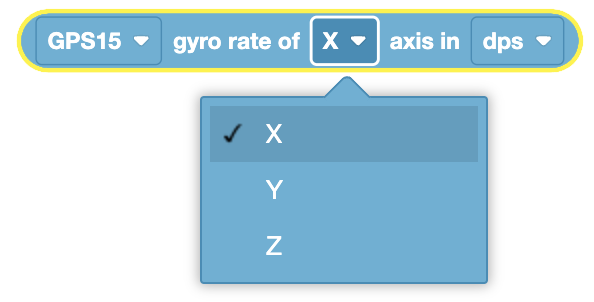

  • X: informa la velocidad de rotación cuando un sensor GPS gira en el eje X.
  • Y: informa la velocidad de rotación cuando un sensor GPS gira en el eje Y.
  • Z: informa la velocidad de rotación cuando un sensor GPS gira en el eje Z.
Diagrama que ilustra los ejes de las mediciones de velocidad giroscópica en la tecnología de detección GPS.
Elige en qué unidad quieres informar la velocidad del giroscopio: dps o rpm.
Imagen que muestra las unidades de velocidad del giroscopio GPS, ilustrando la medición de la velocidad de rotación en grados por segundo.
En este ejemplo, el robot girará hacia la izquierda y después de 1 segundo informará su velocidad de giro actual del eje X.

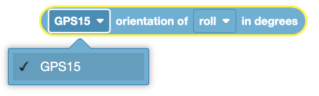

Orientación GPS#
El bloque Orientación GPS se utiliza para informar la orientación del eje especificado en un sensor GPS.
([GPS 15 v] orientación de [rollo v] en grados)
Imagen de un dispositivo de orientación GPS utilizado para rastrear la posición y el rumbo en aplicaciones robóticas.

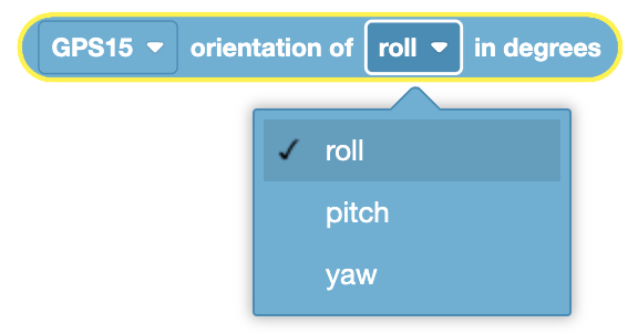

Seleccione de qué eje desea informar la orientación:
  • roll: informa un valor entre -180 y +180 grados, que representa el ángulo de un sensor GPS cuando se inclina hacia la izquierda o hacia la derecha.
  • pitch: informa un valor entre -90 y +90 grados, que representa el ángulo de un sensor GPS cuando se inclina hacia adelante o hacia atrás.
  • guiñada: informa un valor entre -180 y +180 grados, que representa el ángulo de un sensor GPS cuando se gira sobre el eje vertical.

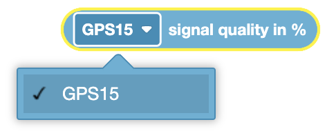

Calidad de la señal GPS#
El bloque Calidad de señal GPS se utiliza para informar un valor porcentual numérico de 0 a 100 que representa la calidad de señal actual de un sensor GPS.

([GPS 15 v] calidad de señal en %)
